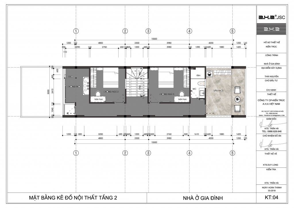

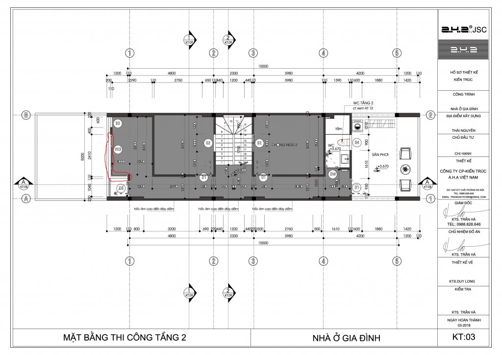

Cụ chủ cho E xin ý kiến bản vẽ này có ổn k ạ.đất E là đất phân lô 5,29x15
- T1: E chia 3 khoang ạ,gồm Kinh Doanh,Phòng khách,Bếp,WC
- T2 : 2Phòng ngủ,Ban công đua đc 70cm,1WC,Giếng trời.
- T3 : Phòng thờ,Phòng giặt và Sân phơi ạ
ổn đó cụ ah,nhà ống loah quah cũng chỉ có vậy.

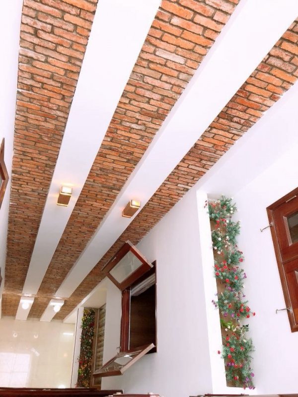

E có câu hỏi hơi gà tý ạ : Nhà tắm E tính lát nền bằng đá tự nhiên đa sắc (350k/m2) xung quang gương E lát gach bông,ốp tường E ốp gach màu ghi.Giếng trời E làm theo mẫu ảnh dưới và ốp gạch bông chạy dọc 2 phần nhô ra ạ.Cụ xem hộ E có bất hợp lý k ạ.

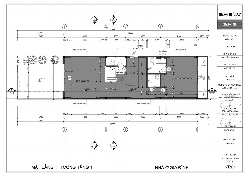

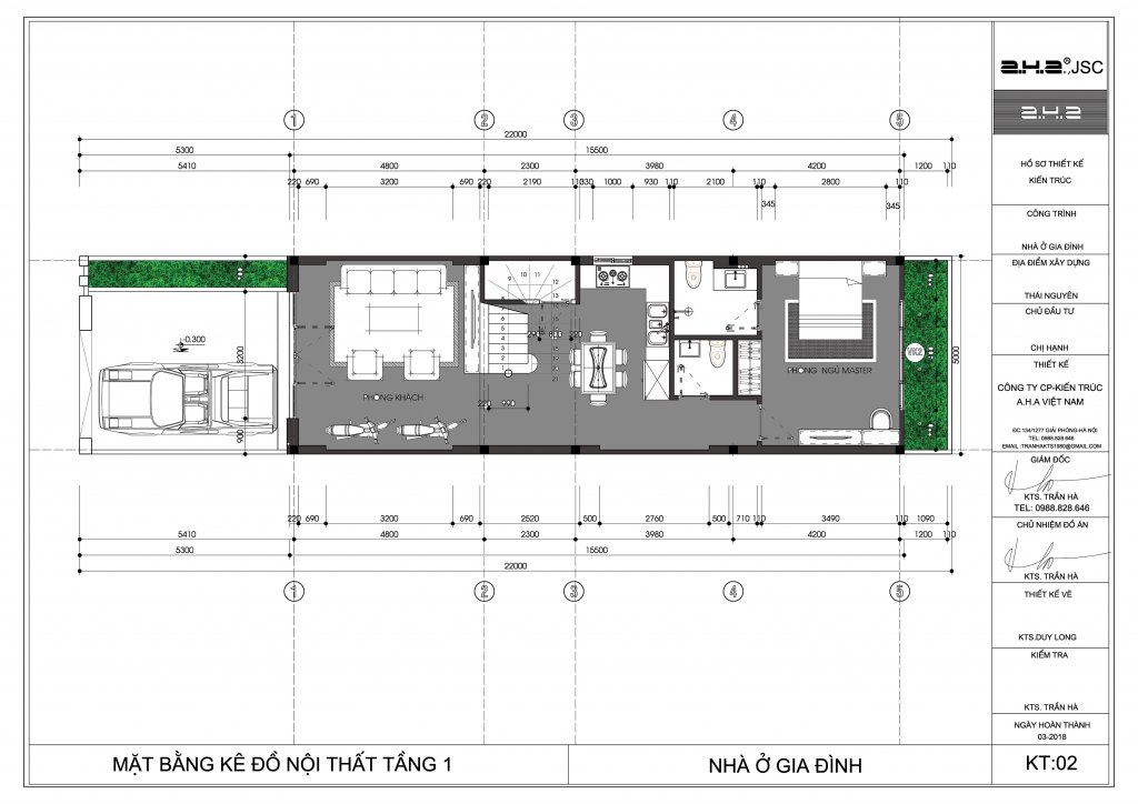

Em nhờ cụ chủ góp ý cho em về bản thiết kế này được không ạ, em vẫn thấy có cái gì đó chưa ổn, ví dụ như Phòng khách đang bị tóp dần, bếp bị bí tầm nhìn. Còn Phòng vệ sinh của Phòng ngủ Master là cái em băn khoăn nhất. Vì nhu cầu của em đưa ra là có bồn tắm, có chậu rửa mặt đôi, có cabin tắm riêng và có cabin riêng để xí bệt. Cụ chủ tư vấn giúp em một số ý tưởng được không??? Nhà nhận thô cột cọc đã xong rồi cụ nhé
