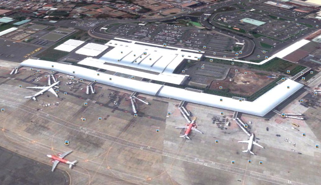

Em tính rộng rãi lắm thì xây thêm cái terminal mới không đến 4 tỉ đô la.
Xây mới Long thành thì 25 tỷ, rút xuống còn 18 tỷ rồi lại rút xuống còn 15 tỷ.
Vấn đề mở rộng TSN, xây mới Long Thành còn phải nhìn vào cả quy hoạch vùng trong thời gian 10-20 năm tới. Nếu như sau này xây sân bay Gò Găng thay thế Vũng Tàu, thêm sân bay ở Bình Châu phục vụ du lịch/cảnh sát biển, sân bay Phan Thiết thì như vậy lượng khách qua TSN, Long Thành thế nào? Hệ thống đường cao tốc lên Đà Lạt hay ra Nha Trang ổn thì có cần những chuyến bay đi Liên Khương, Cam Ranh nữa không? Cứ nhìn tuyến Hà Nội - Phú Quốc thì thấy, trước đây phải trung chuyển qua TSN, bây giờ bay trực tiếp, thế là một ngày cũng bớt được mấy chuyến. Trục Nội Bài - TSN thì chuyển sang bay loại bay loại lớn nhiều nên số chuyến vẫn thế nhưng lượng khách tăng lên. Ga nội địa TSN cần xây lại như ga quốc tế để luồng xe khách đi và đến không cắt nhau trên cùng một mặt phẳng là đã tăng được công suất và đỡ ùn tắc. Cụ Lầm cứ nói xây thêm nhà ga phía sân golf không tận dụng được cơ sở bên hiện tại nhưng em thấy như ở Nội Bài khi xây ga quốc tế là đã đảm bảo từ A đến Z để nhà ga hoạt động.

Xem ảnh Incheon để thấy năng lực tiếp nhận của 1 sân bay không chỉ có đường băng

Các phương án xây thêm nhà ga ở TSN là CÙNG BÊN nhà ga cũ chứ lật sang bên kia là cả một vấn đề ạ :)
