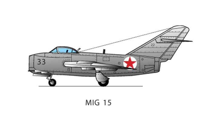

Theo em hiểu thì hàng này là hàng độ thôi cụ ah, nhất là độ vào mục đích quân sự. Chứ bình thường thì cũng k cần lắm. Máy bay dân sự nhiều khi vẫn bay qua những vùng mà hoàn toàn k nằm trong vùng phủ sóng của ATC nào cả cũng có sao đâu. Hình như chẳng may khi này mà bị sự cố thì phải nhờ relay call. Phải k các bác tài nhỉ?
Theo nhà em biết thì các máy bay hiện đại đời trung trở lại đều vẫn có HF, nhưng sao không cần cái dây thép kia thì nhà em không biết:). Trong maunual bọn em học vẫn có 4 hub liên lạc bằng HF và hiện tại những mái bay bay Transpacific với transatlantic mà không dùng ACARS để report vị trí hoặc bị lỗi thì vẫn dùng HF:)

Phải chăng Mig 17 đời sau, thiết kế đưa vào trong frame luôn roài? Dự thế thôi, chứ e k biết cái này. Cao thủ nào chỉ giúp đeeeeee.
Giảm RCS chăng bác :D em ko rành món ateng lắm, nhưng đoán là sau này 17-21... thì angten đã là cái mũi nhọn hoắc rồi cơ mà ? vừa thẩm mỹ lại ko vướng víu, thử nghĩ thời đó đa số là dogfight mà vướn cái dây lòng thòng thì chỉ có chết (theo như lời bác ChimBaoBao pilot xịn thì dây đó bằng thép)

Cái này là antenna luôn ah cụ. Nó có vai trò gì về khí động học nữa k, hay đơn thuần là antenna cụ nhể?
Các loại anten sau này, hình như ngoài chức năng thu tín hiệu dẫn như bác nêu ra, mà còn tích hợp dùng cho tổ hợp tự động lái cho các việc phát hỏi và đo cự li tiếp cận khi máy bay cần hợp nhóm, hoặc hạ cánh bằng thiết bị trong các điều kiện khí tượng phức tạp hoặc ban đêm. Vì tích hợp dùng cho tổ hợp tự động lái, nên nó giúp máy bay bay bằng hoặc xiên lên xuống cố định và tổ hợp dẫn đường phục vụ việc hạ cánh....Nói chung là tùy loại và biến thể mà mỗi anten có chức năng khác nhau (đối với fighter), nhưng tóm lại là ko còn lòng thòng dây nhợ như thời Mig 15 nữa.
À cái này bác nhầm rồi, nó là pitot tube đấy ạ. Có chức năng chống tĩnh điện (nói đùa là thu lôi), đo tốc độ gió, khí động học các thứ..., nó bảo đảm cho việc bay không lệch hướng, cái mũi nhọn này cũng là ống cảm biến vận tốc dòng khí qua máy bay
Cụ confirm lại cái ống của con Su 8536 là Pitot + khí động học, hay chỉ đơn thuần là khí động học cụ. Tại pitot tube theo em thấy thì nó ở phía sau hai phi công, góc 4 giờ.
Của Mig 21 ở phía trên cơ ạ
đời đầu nóa nằm :P
Pilot + khí động luôn bác ạ, còn atenna Su-30 nằm chỗ #. Trước em cũng nhầm vậy
Minh họa Su-30MKM (vì 30MKI ko có atenna ở gần cửa hút gió)
Vị trí của Mig 21
F-15 & F-16
