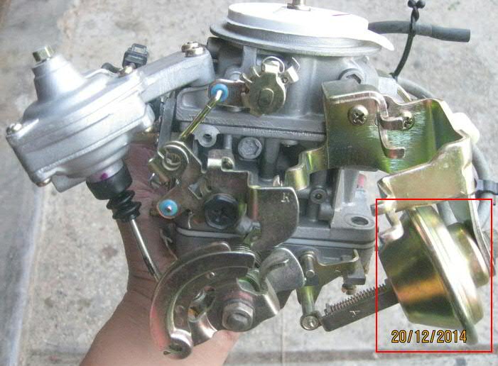

Chào các cụ, cách đây 2 tuần nhà cháu có xuống Su Việt Anh rửa chế, một hai ngày đầu xe chạy rât ổn. Sau đó xe có hiện tượng nổ không đều. Nhà cháu mang lại Su Việt Anh, thì được chuẩn đoán cụ dù ga có vấn đề (khi ga mạnh sau đó nhả hết ga thì dù không kéo được về hết). Nguyên nhân do cục cao su trong dù ga bị kém (thợ phán vậy). Nếu thay không có ngay cụ dù ga này. Các cụ trên diễn đàn có cách nào giúp nhà cháu ?
Dù ga, nhà cháu đánh giấu chữ nhật màu đỏ
Cái dù này của em cũng có vấn đề, nhưng thấy bảo chỉ làm việc ở tốc độ cao( vòng tua lớn ) chứ có liên quan đến ga răng ty đâu nhỉ ?
Thợ cũng nói như vậy, nhưng thực tế khi thợ chỉnh xong thì xe đi rất mượt. nhưng chỉ được một hôm, hôm sau lại bị. Nhà cháu kiểm tra thì nó kéo về không hết độ. Cháu thấy, cứ đạp ga thì có tác động đế dù này, và khi nó kéo về đúng độ thì xe nổi đều (ngược lại thì cứ dần dật) các cụ a. Chau đang băn khoăn, xem cụ dù ga này có sửa được không, chứ thay mới nhà cháu e, không có mà mua
