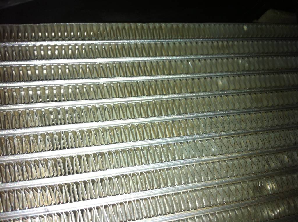

Nay rảnh em tháo giàn lạnh vệ sinh (rút kinh nghiệm từ cụ anhquan) :))
Khá bẩn. Xịt lúc thì kết quả đây
Như mới :))

Vệ sinh giàn lạnh xong thì kiểm tra luôn cái lọc gió điều hòa
Bẩn quá, chứng tỏ cái lọc này phát huy tác dụng khá tốt. Cứ nghĩ cái điều hòa thổi toàn bụi vào mặt mình mà eo ơi :(
Thay luôn cái mới, hàng công ty :))
Này cái lão KoMacSip: Lão chế lọc gió như vậy khác nào cụ bắt mũi ĐH đeo khẩu trang...Đến hè lại bảo sao bật số 3 mà ko mát. Theo nhà cháu cụ qua của hàng sửa chữa ĐH trong nhà, Xin họ 1 miếng lọc gió của nó về cắt vừa cửa gió rồi gắn vào thế là ngon choét. (Dàn lạnh của nhà cháu qua 2 mùa vưỡn sạch bóng)
Chà, kinh nghiệm hay. Cái này hàng cty, mỏng 2mm thôi cụ ạ. Để lúc nào e chạy đi xin cái vậy :))
