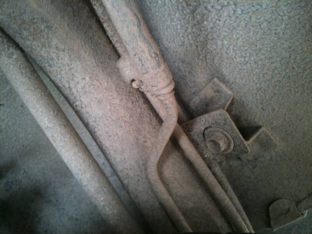

Chủ tịch và các cao thủ cho em hỏi ạ. Như hình dưới đây thì ngoài ống đổ xăng ra thì còn 4 ống nhỏ có tác dụng gì ạ? Em thấy nó chạy lòng vòng xuống gầm và vào cả trong cốp xe. Em có tự tháo ra kiểm tra được không ạ? Vì em thấy mùi xăng bay ra ở vị trí này và vào cả trong xe em.
Em cám ơn CT và các bác ạ!

- Em cám ơn bác vuahung! Em cứ để căng gas đi có được không hay là phải tháo bớt, và nếu phải tháo ra thì mình có tự làm được không ạ.
- Gió ngoài em đã dùng tấm bìa carton bịt kín lỗ lấy gió ngoài rồi ạ!.
- Khi xuống xe em thấy mùi xăng bay ra từ vị trí lốp sau bên lái (chỗ đổ xăng), em thấy ở đó ngoài cổ đổ xăng ra còn có thêm mấy ống nhỏ nữa, không biết mấy ống nhỏ đó có tác dụng gì ạ! (hay là ống thông hơi bình xăng ạ). Vì V2 em bị mọt một số chỗ, em nghi là bị thủng đường ống nào đó bác ạ.
Nếu bác có bộ đồng hồ đo áp xuất đường hồi và đường cao áp của ga thì mới xả bót được. Loại đồng hồ chỉ đường hồi ga áp xuất chỉ 35 - 40 còn phía ống cao áp chỉ 150-200 là được . Điều náy tôi vừa học vừa là kinh nghiệm của CBKT hãng điều hòa KK truyền thụ nay đưa lên cho các bác tham khảo . Miốn đo nắp vào 02 ống có 2 nút nhựa đậy ở hai đường ga phía bên phụ
