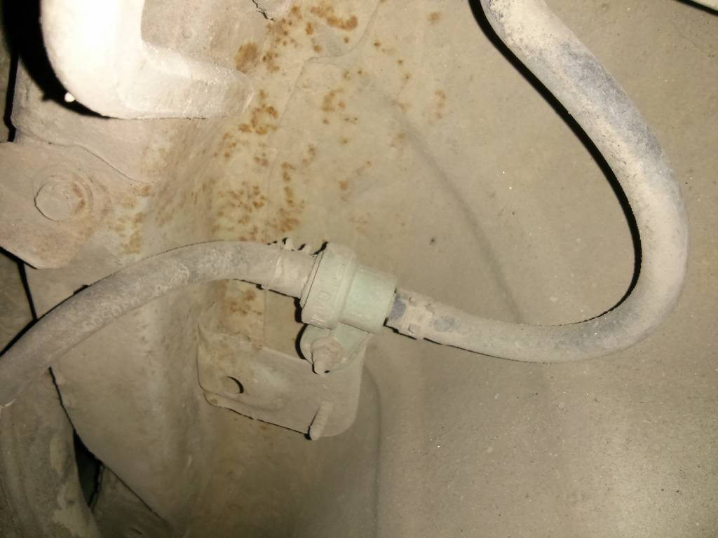

Mùi xăng trong xe nhất là khi bật máy lạnh. Em đã đóng gió ngoài, kiểm tra các lỗ thủ cổ đổ xăng. Chỉ còn một chỗ em chưa kiểm tra là gầm ghế sau nơi có bình xăng (vì V2 em dán chống ồn nên bóc lên hơi ngại). Em xin CT và các bác tư vấn giúp ạ!

Em báo cáo CT và các bác. Tháng trước máy lạnh hết gas. Bổ sung thêm gas, nạp chưa đầy mà áp suất lên quá cao, em ngó đồng hồ lên gần 300. Em cố đi đến hôm qua thì hết gas, không lạnh. Kết luận hết gas, nguyên nhân là thủng dàn lạnh. Áp tăng cao là do tắc van tiết lưu.
Tức là bác đã điều trị xong bệnh của hệ thống điều hòa phải không?
Còn mùi xăng thì đầu tiên bác xem khói xả ra có mùi xăng sống nhiều không. Nếu có thì chỉnh lại vít chéo sau CHK cho đỡ thừa xăng đã.
Nếu chỉ bị mùi xăng khi bật điều hòa hoặc quạt gió, thì tiếp theo, dù đã bịt cửa lấy gió ngoài của điều hòa (cái này bác chắc chắn là bịt kín nhé), bác có thể nhìn quanh khu vực vách cabin ở viền cửa trước phụ, sẽ thấy mấy ô trống ở khung xe. Bác bịt nốt mấy cái lỗ này lại xem có đỡ mùi không.

Em không hiểu bác [@truong78;150545] bịt các cửa lấy gió ngoài ở đâu; nhưng xe mình cơ cấu cánh cửa chọn gió ngoài/gió trong lại nằm gọn bên trong cabin, ngay chỗ hộp để gang tay bên phụ xuống, nghĩa là cho dù lấy gió trong nhưng gió ngoài vẫn theo đường ống dẫn gió vào đến cửa chọn hướng gió ở bên trong cabin này. Chỗ ống dẫn gió này nối với cơ cấu cửa chọn gió và có 1 lớp mút đệm ở giữa. Lâu ngày lớp mút này mủn đi thì gió ngoài vẫn vào cabin như thường
Còn phía cuối xe, có một ống thông hơi từ cổ bình xăng xuống, đi qua 1 van 1 chiều. Nếu mùi ở đây, có thể bị mọt cổ bình xăng hoặc xe của bác ấy bị mất cái van này, hoặc bị lắp ngược ???
Cửa lấy gió ngoài thì em đã dùng một miếng carton chặn ngay ở cửa vào dưới cốp đựng đồ (ghế phụ), như thế là yên tâm. Em đã kiểm tra khí thải chỉ là mùi khét, không có mùi xăng. Em kiểm tra lại ống thông hơi từ bình cổ xăng xuống.
đúng là e chưa nhìn thấy cái van một chiều này lần nào ? nó ở khúc nào ấy lão nhi?
