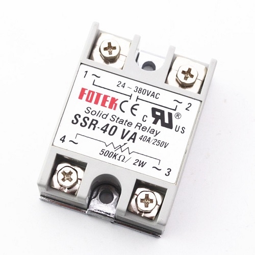

Quân khu bàn phím
Chức năng y hịt cụ ợ, nhưng kiểu hỏng thì thay phao, đây hỏng thay cả bơm nên hơi tốn, lắp thêm mạch khiển thì thể tích bên trong rất bé, nhưng lẽ em sẽ nghiên cứu theo hướng này.
Ps: tổng thể nó là cái công tắc của ấm đun nc ý ợ, hỏng thì thay cả ấm - thì k đành, nên em muốn chế.
dùng moc3021 BT137

formen
OF-485699
27/1/17
14,725
430,188 Mã lực
moc kích mở 137
tồng chí ơi
Sao Cụ lại định chơi cái board này nó mong manh quá. Cụ thử tính xem có nên chơi SSR, ví dụ như Em này...
Vâng cụ, em cần tính vị trí sơ đồ điện vì cái tiếp điểm đóng ngắt nó bắt ốc vào chân thanh nhiệt ‐ và buộc phải ở đó để mở vòi nc nó có piton cao su đẩy tiếp điểm. Nên khá khó tách ra để chuyển thành dây khiển.
