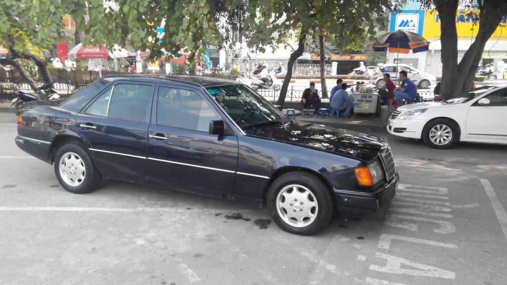

Hôm trước em có cafe với bác QuangKH tại Nha Trang, em có chụp lại tấm hình 2 xe, chưa kịp post lên thì em mang đt đi bảo hành rồi.
