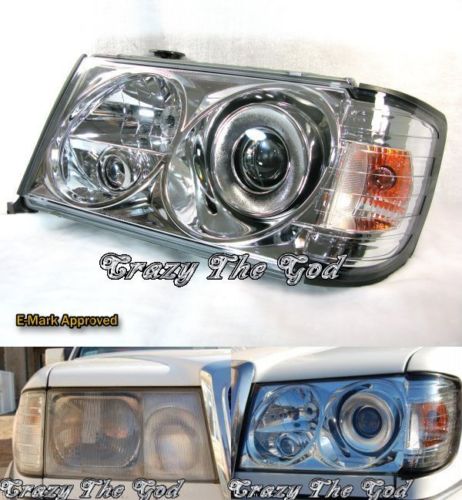

em đang lên ebay kiếm cặp đèn pha mới cho em nó, cản em làm mới lại hoàn toàn.
em đinh chơi 2 quả đèn này mà ko bít ship về Việt Nam như thế nào, có bác nào bít chỗ ở Việt Nam có chỉ em với hoặc tương đương cũng được.

Ở VN không có sẵn loại xenon này đâu bác.
Giá trên ebay cộng thêm 10-14$/1kg là về đến VN
Các công ty chuyên ship ở vn cũng nhiều lắm. Bác vào chỗ các gian hàng kinh doanh trên này có đủ đấy. Hoặc ở SG chắc chắn có.
