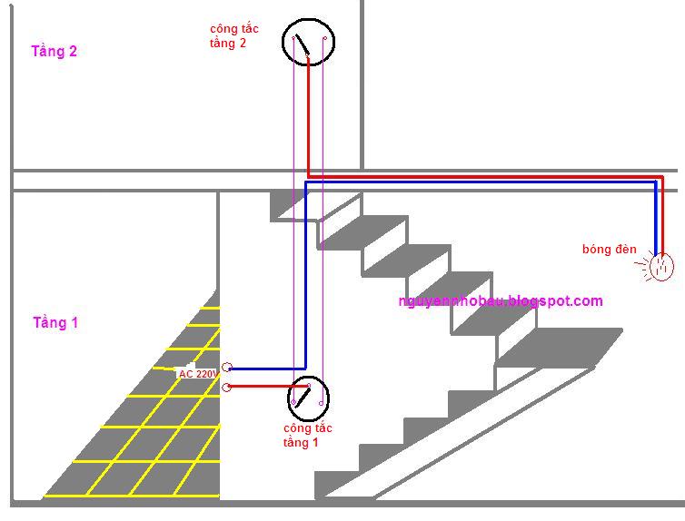

Em có cái đèn ở ngoài cửa nhà, công tắc đặt gần cửa, em muốn lắp cái công tắc điều khiển từ xa để ngồi trên nhà bấm bật tắt cho tiện đỡ phải chạy lên chạy xuống. Các cụ tư vấn giúp em mua công tắc loại nào và mua ở đâu với ạ.
Cám ơn các cụ
Cám ơn các cụ
Cụ ra cửa hàng hỏi mua công tắc 3 cực đèn cầu thang, mua 2 bộ rồi đấu theo sơ đồ sau:
Cám ơn cụ, nhưng mà em hỏi công tắc điều khiển từ xa, công tắc cầm chạy lông nhông trong nhà như cái điều khiển TV, chứ không phải giải pháp đèn cầu thang 2 công tắc :).
Ah hehe, ý cụ là điều khiển bật tắt kiểu smarthome ý hả. Cái này em chịu rồi vì chưa lắp đặt kiểu 1 thiết bị riêng lẻ này bao giờ nên không kiểm chứng đc chất lượng. Search anh goolge thì cũng ra 1 số thiết bị hàng cụ Tập, giá cũng hạt dẻ 200-400k, cụ mua về thử xem. Hay cụ lên hẳn smarthome luôn :D
