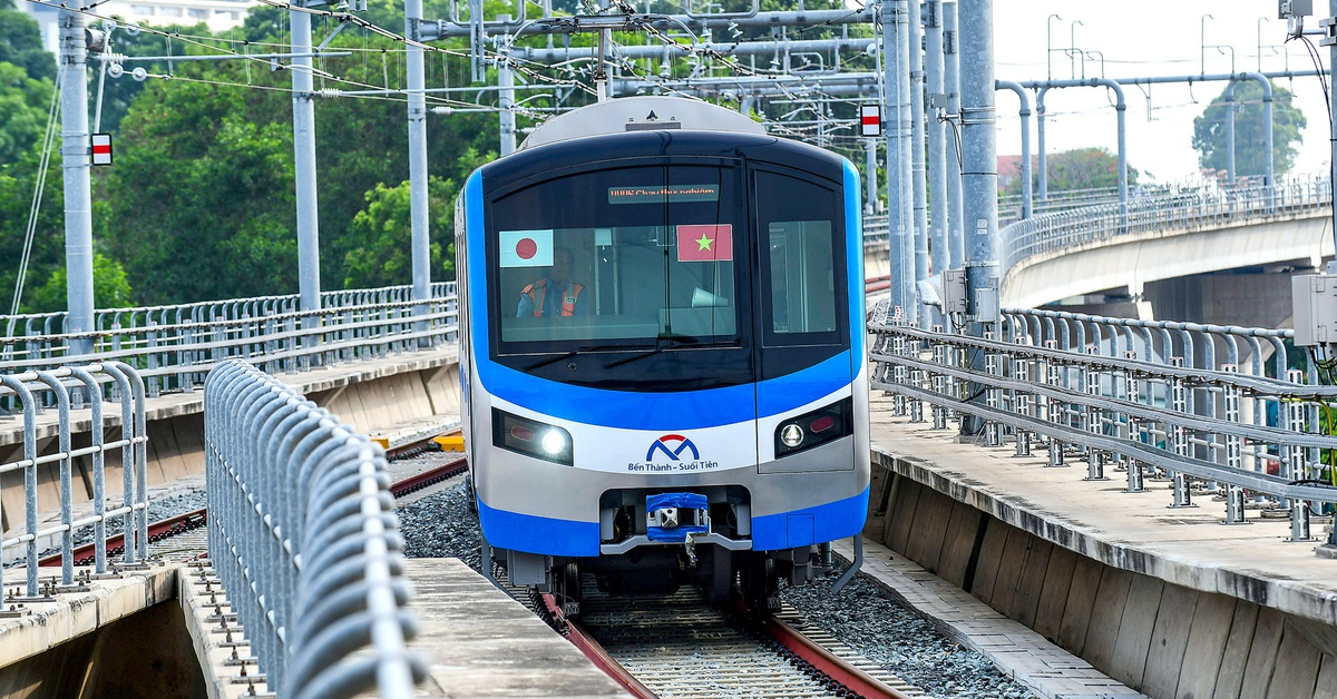

Ý của bài báo đó là SG dùng của Nhật rồi, giờ cứ Nhật mà làm.
Euro2CityStar
OF-345955
9/12/14
14,422
416,052 Mã lực
Quân khu bàn phím
Việc dùng tàu của nhiều hãng khác nhau là bình thường.
Bên Bangkok, Singapore cùng 1 tuyến nhưng có nhiều loại tàu từ các hãng khác nhau hoạt động cùng lúc. Tàu của nhiều hãng khác nhau vẫn có thể chạy thông tuyến được. Như tuyến Sukhumvit ở Bangkok ban đầu dùng tàu Siemens của Đức, nhưng sau này vẫn đặt thêm tàu của CRRC để chạy được.
View attachment 8692556 View attachment 8692551
Hợp chúng quốc Hoa Kỳ luôn
thay thế cho các toa xe Breda (Ý đại lợi) hết đát .
