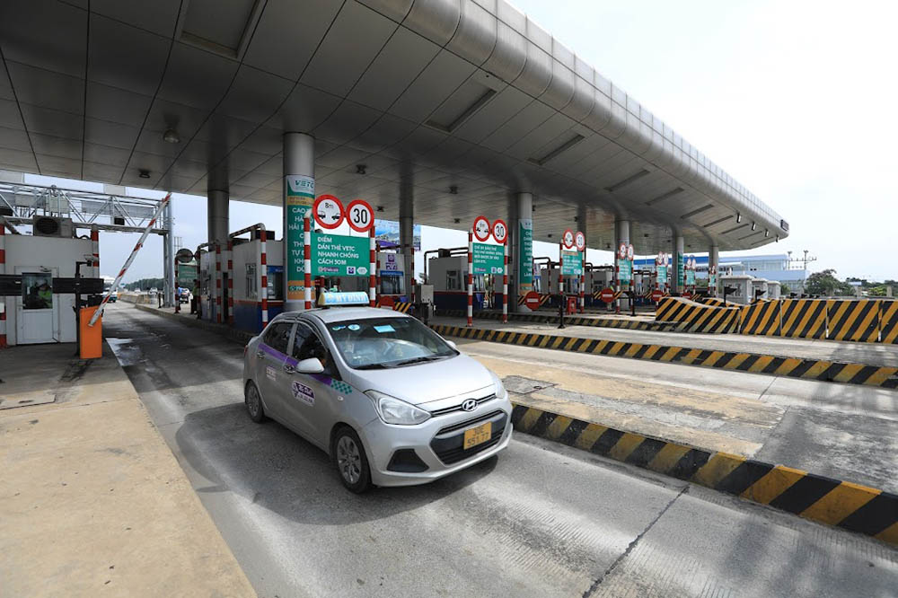

có phải hạch toán kế toán đâu mà có quy định, chỉ để tham khảo thôi. Mấy cái đường bộ cao tốc Bắc Nam chả thấy ai quan tâm khấu hao lãi lỗ.
Các nước khác không có đường trục biển song song với đường sắt như ta và đường sông tỏa nhánh vào tận Hà Nội, Sài Gòn. Vận tải đường sắt cực kỳ quan trọng, nhưng là về mặt giá trị, chứ về số tấn thì không cao được vì hàng nặng sắt thép than dầu.. đi đường biển hết rồi. Nói về làm đường để lưu thông hàng hóa thì A9 là thần rồi. Phương án giải quyết hàng là gì: bước 1 nhường hết đường cũ cho hàng như vậy có thể nâng công suất hàng lên khoảng 10 lần, bước 2 đường cũ nâng cấp lên thành 2 ray 1m4 mới tốc độ cao hơn, như vậy là công suất lên 30 lần. Lại thêm đường mới 350 vẫn có khả năng chở hàng khi cần, phương án làm mọi người ngỡ ngàng nhưng chứng tỏ chở hàng rất được quan tâm. Vừa rồi Tổng công ty đường sắt cũng xác nhận là chỉ cần 1 đường cũ cũng đủ lo vận tải hàng hóa cho những năm tới.
Ai bẩu cụ đường bộ cao tốc Bắc Nam không quan tâm khấu hao lãi lỗ?
Muốn thị phần vận tải đường sắt tăng lên thì
1/ Phải có giải pháp và hạ tầng đường sắt phù hợp. Ở VN hiện chưa có cảng container đường sắt kiểu thế này: Xe cont chạy thẳng vào đỗ ngang đoàn tàu, cẩu cont lên xe chạy thẳng.
2/ Đường sắt phải có giải pháp vận chuyển door to door đơn giản, nhanh và đủ rẻ cho doanh nghiêp (chứ không phải chỉ có cảng đến cảng), và nhất là phải tích cực tìm/chăm sóc khách hàng.
