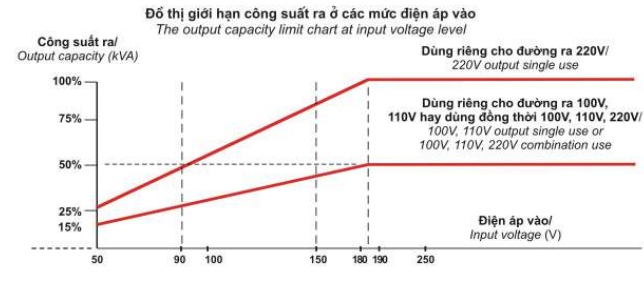

http://lioa.com/catalog/Tonghop122015.pdf
Cụ xem trang 6 ấy ạ, điện áp đầu vào >180v thì công suất đầu ra 220v đạt 100%, đầu ra 100v thì 50% thôi ạ, em chả hiểu :D
Cái đồ thị đấy là dùng cho ổn áp của người ta, vì tiết diện dây quấn là không đổi trong toàn bộ dải làm việc của ổn áp. VD: dây 1mm2, chịu dòng định mức là 5A, do đó với điện áp nào thì dây cũng chỉ chịu được 5A, do đó với điện áp 110V thì công suất giảm 1 nửa là đúng roài :)), tuy nhiên dùng chui hơn tý cũng được \m/
Còn với bộ đổi nguồn điện áp vào của cụ cố định là 220 V thì công suất biến áp không đổi, do đó nếu quấn dây chuẩn thì từ (0V-110V) người ta phải dùng dây có tiết diện lớn hơn đoạn (110V-220V), như thế đảm bảo công suất tải không phụ thuộc vào điện áp. Nó tuân thủ nguyên tắc (U1 x I1) =(U2 x I2)=.......=(Un x In)
Tức điện áp tăng (giảm) bao nhiêu lần thì dòng điện giảm (tăng) bấy nhiêu lần .......
Cụ nhức đầu chưa để em chém tiếp =)) =))
Vâng, thì em hỏi rõ là ổn áp, chứ em có đề cập tới biến áp đâu :D chứ đã là biến áp cố định thì nó ghi 2kva thì cứ dùng tẹt (gần) 2kva chứ thắc mắc gì nữa ạ :D nhưngx cái cụ nói em đều nắm đc rồi nên mới thắc mắc khi cụ ấy khẳn định là ổn áp 2kva mà đầu ra 100v vẫn là 2kva
nếu biến áp thì rõ là nên quấn cuộn thứ cấp to hơn tý để tận dụng hết cs cuộn sơ cấp mà :D
dưng ma ý cụ kduc là ổn áp ấy, chứ không phải biến áp đâu,
còn em đưa ra cái điều kiện điện áp vào 220v để khỏi bị giảm công suất theo điện áp vào thôi vì em vẫn biết điện áp càng giảm thì cs đầu ra càng giảm
cái này nó quá rõ ràng rồi mà cụ [@vhy107;109448] bản thân cụ hiểu đã đúng mà câu trả lời của cụ [@Ngo Rung;73049] cũng chuẩn xác rồi, cái ổn áp bản thân nó chỉ là biến thể của cái biến áp, cường độ dòng điện tối đa chạy qua cuộn thứ cấp phụ thuộc vào tiết diện dây quấn vì vậy khi cụ lấy áp ra 110V thì công suất phụ tải tối đa sẽ giảm đi một nửa so với công suất công bố của máy, nếu máy 2kVA khi đó công suất đầu ra cho ngõ 110V theo lý thuyết là 1kVA, không có chuyện vẫn giữ nguyên 2kVA, trừ trường hợp tiết diện cuộn thứ cấp thay đổi theo điện áp đầu ra.
Vừng cụ, nói chính xác là công suất lõi sắt không thay đổi, nó chỉ phụ thuộc tiết diện dây quấn thoai. Em mà quấn biến áp thì ít khi để thừa khe trống lắm.....cứ cỡ dây to nhất có thể được mà tương vào :))
Vâng, vì em luôn hiểu dư này, nhưng ở thớt kia cụ kduc lại lí giải là cs ổn áp ở đầu ra 110v vẫn k đổi, bằng với cs đaauf ra 220v nên em mới thắc mắc, liệu có cái gì đấy cao siêu hơn kiến thức phổ thông em nắm đc hay không thôi, như mấy cái hình em vừa up bên trên ở thớt khác ấy :D

Vâng, vì em luôn hiểu dư này, nhưng ở thớt kia cụ kduc lại lí giải là cs ổn áp ở đầu ra 110v vẫn k đổi so với 220v nên em mới thắc mắc, liệu có cái gì đấy cao siêu hơn kiến thức phổ thông em nắm đc hay không thôi, như mấy cái hình em up bên trên ở thớt khác ấy :D
Về lý thuyết là đúng mà cụ, chỉ có thể cụ Kduc không để ý đến tiết diện dây dẫn. Như hình của cụ người ta đưa ra công suất 1 nửa như thế mục đích là để bảo vệ không cháy dây. Vì người ta dùng biến áp làm ổn áp vô cấp (chổi than tì trực tiếp vào dây dẫn) nên không thể quấn bằng dây có các tiết diện khác nhau được. Như vậy, muốn bảo toàn công suất của ổn áp thì phải có loại dây tiết điện biến thiên liên tuc (từ to -> bé) tuy nhiên điều này không thực tế :))
Còn trong biến áp, nhất là bộ súp-vôn-tơ ngày xưa hay dùng thì người ta tuân thủ quy tắc điện áp nhỏ - dòng lớn (tức điện áp nhỏ - quấn dây to) nên công suất BA được bảo toàn trong mọi dải điện áp :D, như vậy cái ổn áp chỉ là trường hợp các biệt của BA thôi cụ à \m/
vâng, những cái đó hồi học nghề phổ thông em đều nhớ hết, nhưng mà cái em hỏi là trong trường hợp cái lioa, là cụ thể là dây trong cuộn dây không thay đổi tiết diện rồi ý cụ :D vậy là rõ rồi ạ,
em cảm ơn cụ, vì cái này mà em cứ thắc mắc mấy hôm nay :))
Không có gì cao siêu cả, kiến thức phổ thông của cụ vẫn chuẩn, còn cái hình trên theo em mô tả nguyên lý lấy điện đầu ra từ cuộn thứ cấp của ổn áp, nếu là máy "biến áp" phụ tải Z sẽ được đặt vào áp ra U1 và nó sẽ bị cố định điện áp đầu ra phụ thuộc hoàn toàn áp đầu vào, với ổn áp mũi tên "a" sẽ trượt dọc theo cuộn W1, thực ra là thay đổi số vòng quấn của cuộn thứ cấp, phụ tải Z sẽ có áp U2.

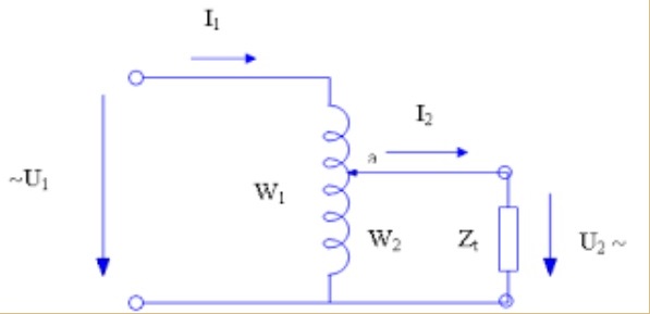

kduc
OF-5541
14/6/07
11,317
1,596,371 Mã lực
Tối về e kiếm tài liệu rồi bẩm lại hai cụ, cần phải có tý ứng dụng về định luật Kiecshop thứ nhất ở đây thì mới dễ hiểu được.
Bẩm các cụ, cái máy biến áp tự ngẫu sẽ có sơ đồ điện như hình trên, theo định luật Kiếc Hốp 1 thì tại một nút trong mạng điện tổng dòng đi ra khỏi nút sẽ bằng tổng dòng đi vào, hay nói cách khác là tổng các dòng tại 1 nút sẽ bằng 0.
Ta có các giả thiết sau:
- ĐIện áp U1 là 200V.
- ĐIện áp U2 là 100V.
- Dòng điện I1 có giá trị là 10A và chiều đi vào nút, có dấu +.
- Dòng I2 có giá trị là 20A và chiều đi ra khỏi nút ( theo em :) ), có dấu - .
- Dòng I3 là dòng đi từ cuộn W2 đến điểm a ( vào nút), có dấu +.
Như vậy theo Kiếc Hốp thì tại a : I1 + I3 - I2 =0 hay I1 + I3 = I2.
Thay số vào ta có I3 =10A.
NHư vậy là đoạn W1 có dòng I1 có giá trị 10A đi qua theo chiều từ trên xuống dưới, đoạn W2 có dòng I3 có giá trị 10 A đi qua theo chiều từ dưới lên trên, dòng I3 bằng tổng hai dòng trên và có giá trị 20A. Có nghĩa là với máy biến áp tự ngẫu có hệ số biến k = 2 thì dây quấn chỉ cần quấn 1 cỡ dây mà vẫn cho công suất cuộn thứ cấp ko đổi.
Lâu rồi nên diễn giải hơi lủng củng tý :))
