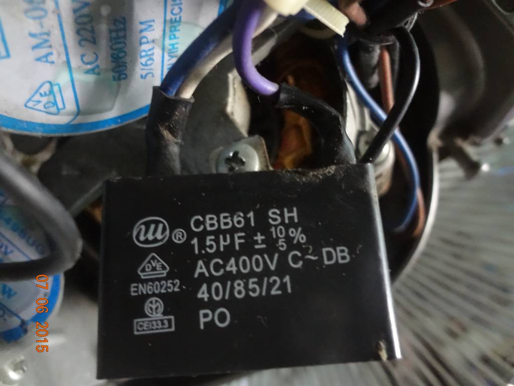

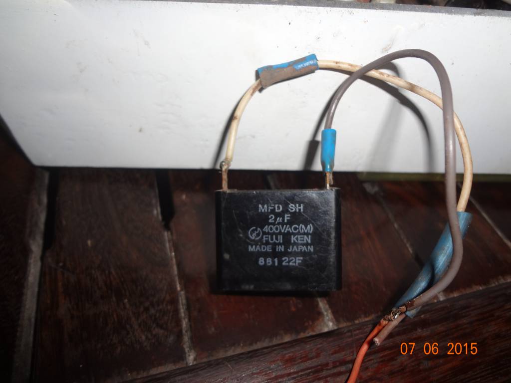

Cụ tư vấn nhiệt tình quá ! thớt'' này thiết thực quá ! em cũng hay nghịch điện nhiều khi phá hỏng đồ cũng nhiều. Tiện đây cụ hướng dẫn cho em ,nhà có cái quạt điện Saiko lúc mới thì dùng cũng em nhưng sau 2 năm giờ nó quay lờ đờ bật số to thì quay nhanh hơn được 1 tí ,em đã tra dầu đầy đủ em định thử thay con tụ như cụ nói.Đây là cái tụ em định thay vào
còn đây là cái quạt đang sử dụng
cho em hỏi cách đấu dây như thế nào ạ? em chỉ sợ đấu nối sai làm hỏng quạt ? một loại thì đấu ra 2 day 1 loại ra 3 dây ? cám ơn cụ nhiều ạ !

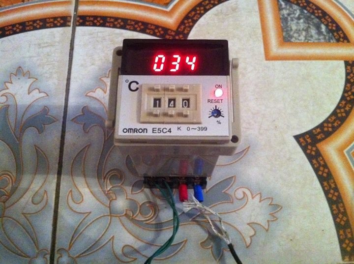

À cụ cho em hỏi thêm, trên thị trương có thiết bị nào mà cho phép mình điều khiển thiết bị theo nhiệt độ, thí dụ xuống dưới xx độ thì ngât nguồn, trên yy độ thì cấp nguồn, em chế vào con 1 cục cho nó pờ rồ :D

Quạt này của cụ có chế độ ngẩng lên cụp xuống điểu khiển băng điện ợ ? Sao em thấy có 2 moto túc lăng nhỉ?
3 dây nhưng dây đấu vào tụ chỉ có 2 dây thôi, cụ kéo vỏ bọc đầu nối lên, cắt dây tụ cách tầm mối nối tầm 1 cm, rồi tuốt đoạn dây ý nối với tụ mới rồi lại kéo vỏ bọc đầu nối lại
Các tụ đều 2 cực nên cụ cứ đấu 2 cực tụ mơíư như cũ, hai dây chung cực xanh - trắng ở tụ cũ cụ cũng đấu lại vào một cực tụ mới, dây tím ở cực kia thì dấu vào cực còn lại của tụ mới.

Em vừa gg ra toàn của omron toàn hơn củ thôi :( loại vài trăm đâu hở cụ, anh tàu k biết có sản xuất cái này k nhỉ :D
Loại vài tăm là của TQ, Hàn Quốc, cụ ra chợi giời bán đầy.
Sở dĩ giá của nó chạy lung tung là do tính năng của bộ điều khiển:
- Tốc độ đáp ứng: gia nhiệt nhanh hay chậm...
- Độ chính xác yếu câu: (+-) sai số so với yêu cầu.
- Hình thức điều khiển: rơ le, DC, PWM, Dòng.....
- Dải điều khiển: 0-400 độ, >1000độ, nhiệt độ âm....
- Loại 1 ngưỡng điều khiển, 2 , 3......
- Loại cảm biến đầu vào: Can K, Pt100....đa năng...
Em đang dùng 1 chú TQ, giá chợ giời: 6 tăm.....chạy phe phé :))

Em giờ cũng mới để ý 2 mô-to tup năng :))
Cụ [@sansonsan;61513] đấu như cụ [@beomap2;159649] tư vấn nhé, tuy nhiên tụ gốc của quạt 1,5uF, cụ thay bằng 2uF thì quạt sẽ chạy khỏe hơn chút :))
em làm được rồi cụ à ! bắt đúng bệnh luôn quạt quay vù vù
Thuoc lao
OF-127256
10/1/12
1,977
392,349 Mã lực
Báo cáo cụ [@Ngo Rung;73049] em đi mua ở cửa hàng phụ tùng quạt ở chợ giời mà ko có loại tụ nào dưới 1uF cả, nên em lấy 1 cái 1uF về lắp nối tiếp như cụ nói rồi. em chỉ thấy gió giảm đi tý. Chắc tại da em da trâu.
