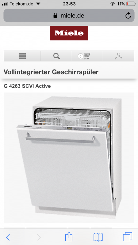

Lăn tăn về chất lượng thì các cụ tìm em như này mà dùng . Trọn đời luôn!
Máy nào thì cũng có lúc thế này thế kia, Miele đây ạ, mới dùng 1 tháng thôi, đang báo lỗi bơm.
Cụ lucky.win e có cái chặn rác của con national mà k biết lôi ra ném đâu mất miến sắt đấy mất rồi .cụ có để lại e cái.thsnks cụ! Chắc cho luôn vào rác mất rồi.
Model máy cụ là gì ạ
