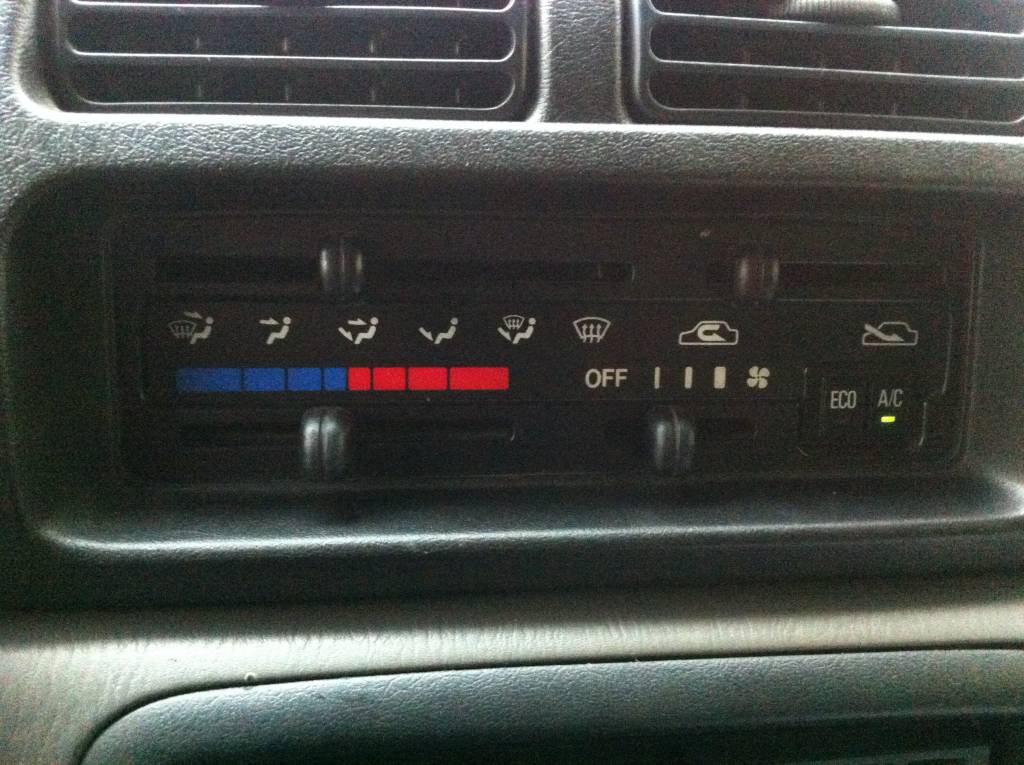

Ngồi rảnh em xuống sân lọ mọ chọc chọc cái garanty, chả hiểu mô tê gì nên em up lên đây nhờ các bác phán giúp ạ
Em bật chế độ điều hòa Xanh 1 nấc + gió 1 nấc dư lày
Xăng rẻ và nhà có điều kiện nên cụ Lày chới kiểu *Độc* :P
-Lấy gió trong
-chế độ cho thổi lên đầu và xuốn chưn
-Chế độ gió 50/50 nóng/Lạnh (Hay cụ chưa có gió nóng?)
-Lấy gió trong
Lúc sáng em phải gạt sang bên sấy kính nên lúc gạt về ko để ý :D
Cái nấc xanh để ở nấc 1 cụ ạ, ko phải nửa đỏ nửa xanh đâu, mát lém :D
