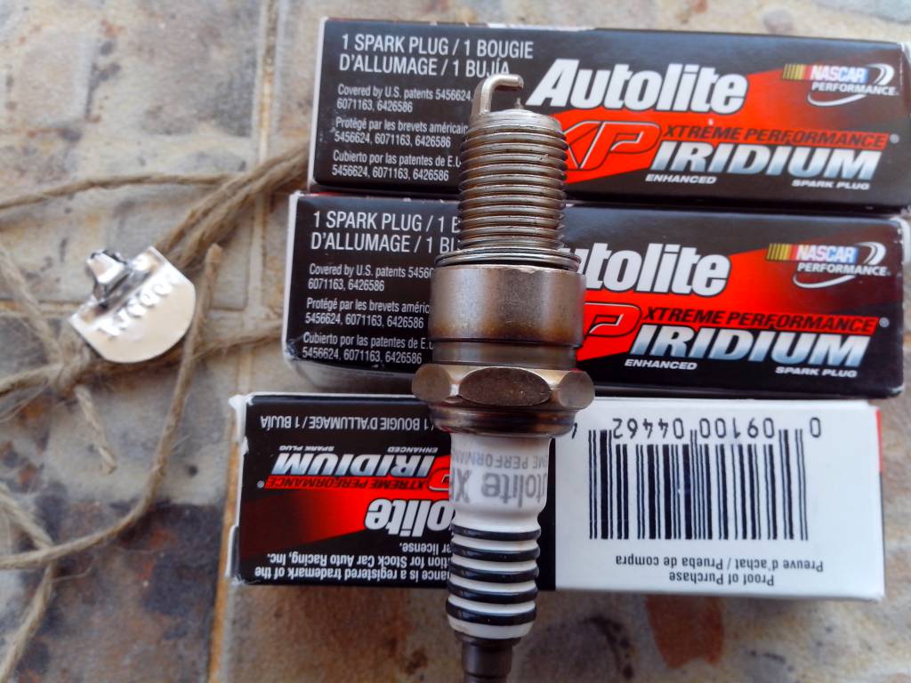

Này thì Iridium
Denso Iridium IK16
Khác biệt nằm ở đây:
Hàng theo xe đây:
Hơi dư xăng nên sau khi thay Bugi mới sẽ chỉnh lại vít xăng nửa vòng.
Cảm nhận ban đầu là garanti để nhỏ nghe đều hơn, để garanti nhỏ số 1 nhả côn không chết máy (Côn nhà cháu vừa thay nên rất bám), còn chạy đường dài nhà cháu chưa test được.

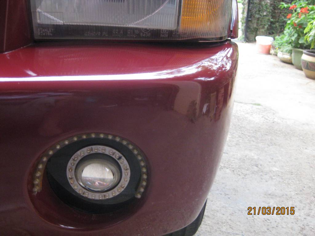

Cụ chế cái đèn gầm ntn, chia sẻ kinh nghiệm cho nhà cháu với. Hôm nào cụ chụp ban đêm show lên dc ko ạ
Mời cụ nghía qua thớt này, bài này em mô tả đầy đủ việc chế cái led gầm này, sau hơn 1 năm sử dụng em nó vẫn hoạt động tốt: https://www.otosaigon.com/threads/diy-cac-phan-trong-va-ngoai-xe-suzuki-wagon-r.8616854/page-3#post-9270091
Ánh sáng của nó cũng đủ để nhìn thấy cục đá dưới đường:
Trước mặt cũng đẹp với thành quả tự chế
Lên đèn:
Công suất điện 20W cho bộ đèn giúp cho nhẹ máy khi vận hành

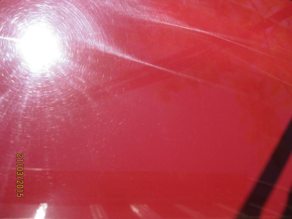

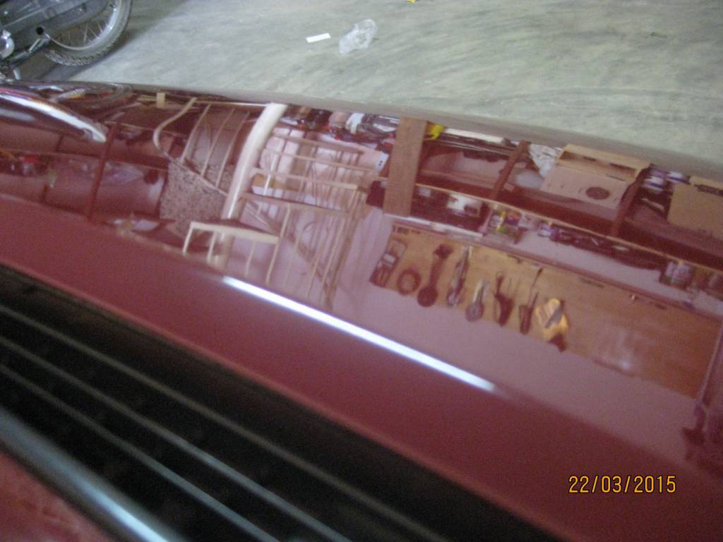

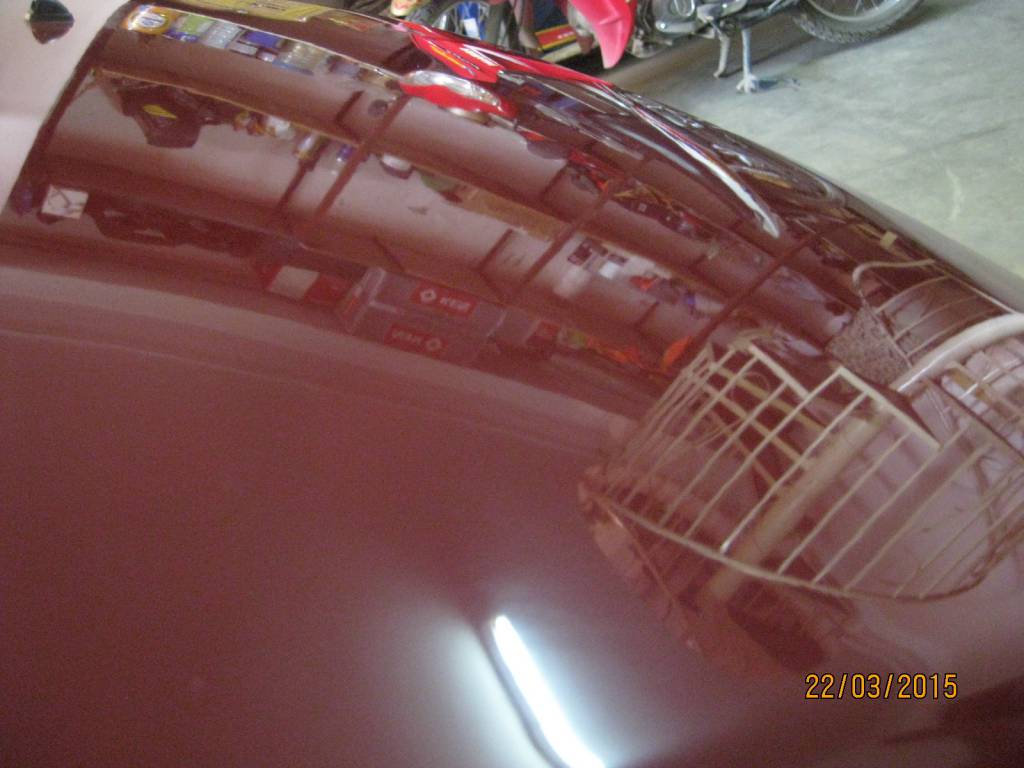

Hậu quả của Cana
Và hậu quả của Nu Finish Crash Doctor
Tuần sau rửa xe và cho lên 1 lớp Nu Finish "The Once year...." hy vọng sẽ giữa mãi đúng 1 năm với làn da như thế

Này thì Iridium
Denso Iridium IK16
Hàng theo xe đây:
Những ai đã dùng Iridium thì sẽ nghiệm Iridium ngay:
Cùng thông số từ đầu tuýp mở với loại chính hãng - giá 250K / chú
