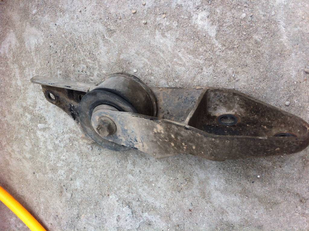

Hỏng cao su chân máy

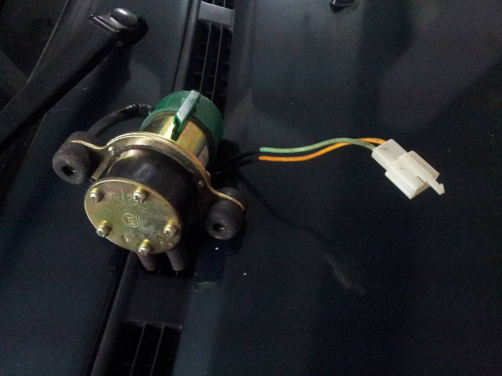

Tại Sao nhà cháu đi xa mà ko cần phải *lo nghĩ * nhiều...Và cũng Đíu sợ tình huống nào hết:
Ngoài việc chăm sóc, bảo dưỡng thường xuyên thì phải có ít đồ chơi Dư Lày.
1/ Về Bơm xăng chạy ngoài:
Mua 1 bộ Rắc cắm điện có 2 cực
1 đầu đấu vào nguồn trước công tắc sấy kính sau (Như vậy khi dùng đến Bơm xăng ngoài thì nguồn điện này qua công tắc chìa khoá). Cực âm nối vào khung xe rồi băng dính bịt đầu chống bụi...Dấu kỹ trong khoang máy cho *Thẩm mỹ*
1 đầu rắc nối vào bơm xăng ( Cất kỹ vào cốp để khi cần dùng thì chỉ đem ra cắm 1 phát là xong)

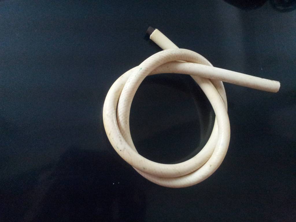

Ống Tuy Ô kèm theo
Dây kéo xe (Hàng Xịn đét dùng cho xe < 3,5T)...để dự phòng (Ko phải dùng chân đẩy như cụ CT :)) ) 6 năm vưỡn mới tinh...Kèm theo bộ dây câu bình tự chế
Bơm tay thoai nhưng cũng vô cùng yên tâm
Và 2 bóng H4 đồ cổ (Dưng còn tốt)
Như vậy là cũng đủ tự tin rùi các cụ nhề :))
