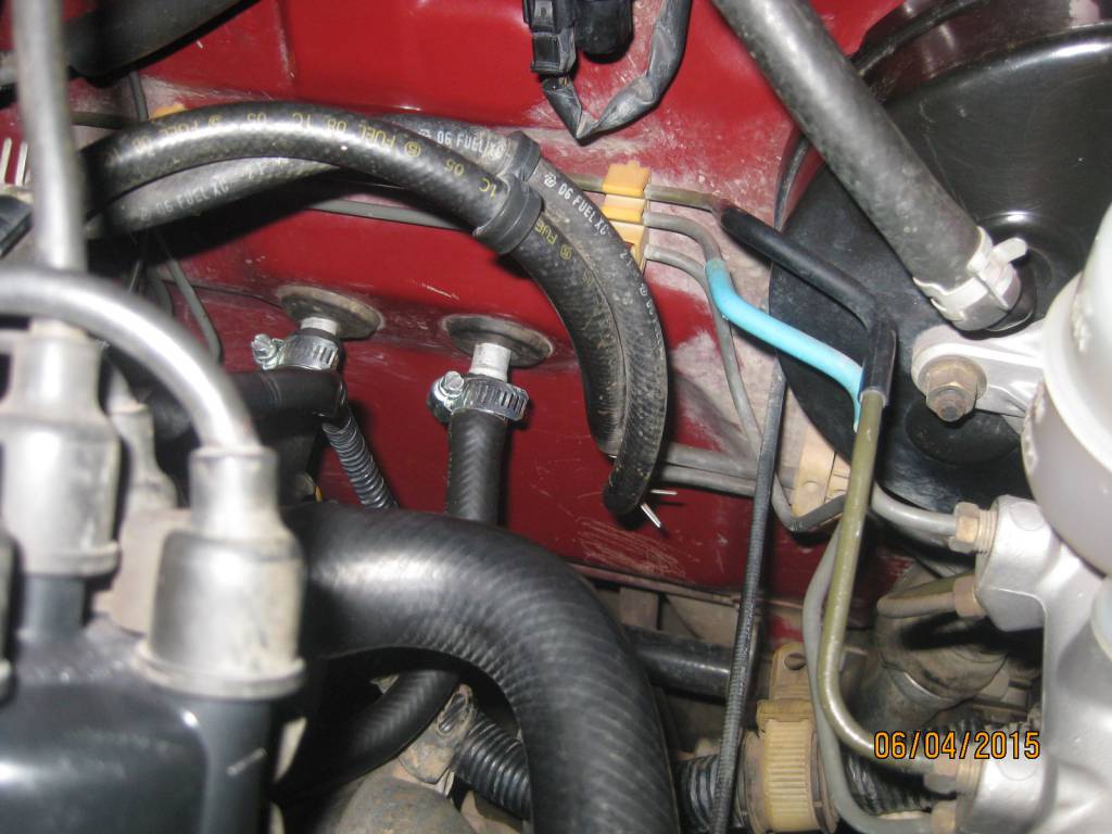

Bơm xăng dự phòng của em đây:
- Được nằm trong cốp xe từ lâu lắm, chắc là ngày mai em phải gim điện xem thử nó còn OK không
- Cận cảnh chỉ có đường in và out
Gần thêm 1 tí
Hình cận cảnh là chỉ cần tháo ống xăng dưới gim vào đầu in đầu out vào chế hòa khí
Bơm xăng này là thành quả sau khi em sửa được cái bơm xăng xe này
Và cũng là hình ảnh vị trí bơm ngoài lắp ở đó.
Theo cụ @minck, em có thể đi bất cứ đâu mà đíu sợ thằng tây nào :)
Anh Xù cho em hỏi phát. Dây nguồn của cái bơm xăng ngoài câu vào đâu? Chả nhẽ dòng vào tận trong cabin câu vào rơle bơm xăng à?
Em nghĩ là vào ac quy luôn, để mấy hôm nữa em học lỏm đc của chỉ tụt em sẽ share cho cụ
Khi câu bơm xăng ngoài thì đây là trường hợp cứu hộ bác dùng dây điện nối bơm xăng rồi xoắn vào cọc + của bình ắc quy, vì cấu tạo chế hòa khí của SWG nếu bơm xăng dư cho chế thì có đường xăng hồi về thùng xăng.
Nếu bác thường dừng dây đó thì mỗi lần dừng mà hơi lâu thì mở nắp capo rồi tháo dây này ra.
Pro hơn tí thì nối vào dây ACC trên xe, tuy nhiên việc tìm dây hay gim vào đầu jack là phức tạp cho 1 số bác nên xoắn vào cọc dương bình ắc quy là OK nhất.
Bác dùng bơm xăng ngoài nối vào ống xăng như trên thỏa mái vì chiếc xe trên đã dùng bơm xăng ngoài trong khi bơm xăng trong thùng vẫn còn - không sợ bị ngẹt.
Em sẽ chụp hình và hướng dẫn màu dây chi tiết cần đấu cho các bác. Tuy nhiên dùng bơm xăng ngoài nó kêu ù ù khó chịu lắm :)
