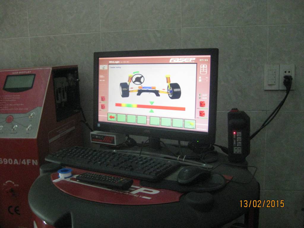

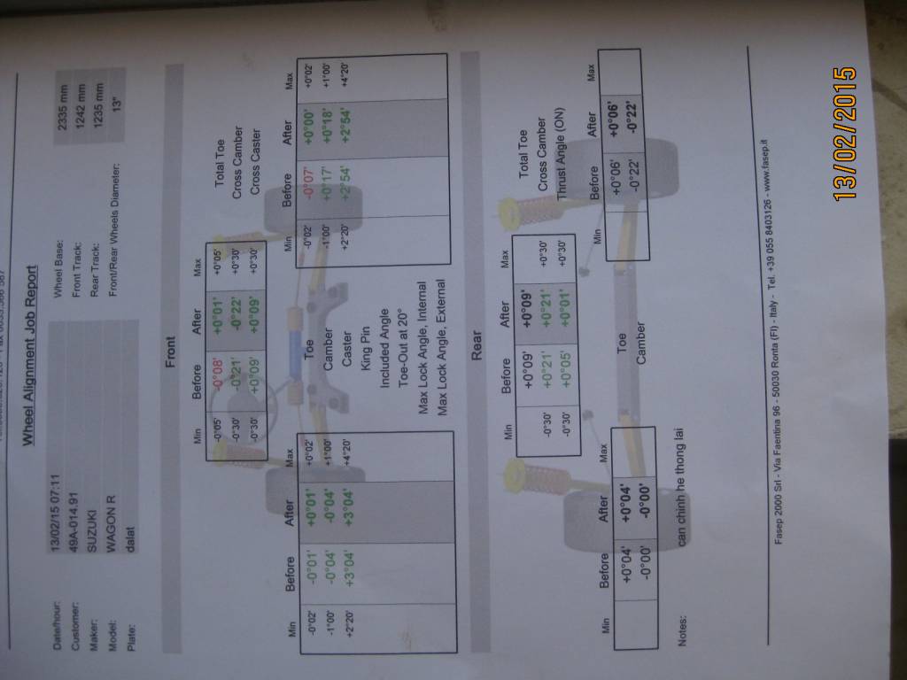

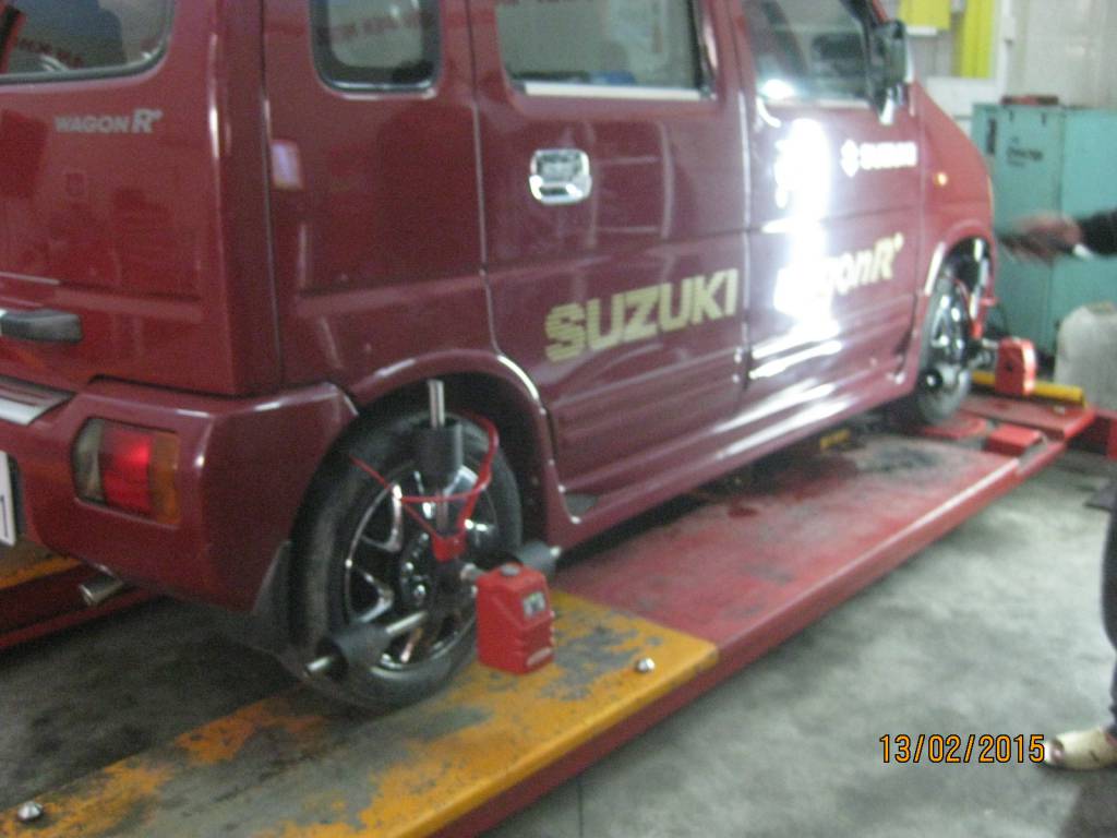

Các cụ thông não cho cháu phát!
Khi chỉnh độ chụm người ta có kiểm tra khoảng cách tâm bánh giữa 2 bánh bên lái và hai bánh bên phụ không ợ? Vk2 nhà cháu lệch nhau khoảng hơn 1cm.
Vì xe e trước có đại tu gầm,thay lốp nên kiểm tra thôi.Kiểm tra nếu chụm lệch thì mới phải chỉnh và mất sèng,kiểm tra ko lệch thì free,đi về.

Rất cần thiết phải chỉnh lái và chỉnh độ chụm cụ ạ. Vì sao. Vì nó ảnh hưởng đến độ an toàn lái xe. Ảnh hưởng đến độ bền hệ thống lái hệ thống treo và đặc biệt là giảm tuổi thọ của lốp.
Khi nào càn chỉnh lái và chỉnh chụm. Khi phát hện lệch lái (chạy tốc độ ổn định trên đoạn đường thẳng thả tay khỏi vô lăng xen xe có nhao lái về bên nào không) khi phát hiện lốp mòn lệch hay khi đo phát hiện ra sai số...v.v.
Tại sao khi chỉnh chụm người ta không đo khoảng cách bánh trước và sau của 2 bên ( đo khoảng cách 2 bánh lái hơn khoảng cách giữa 2 bánh bên phụ 1cm) là vì người ta rất ngại chỉnh sai số này. Vì sao ngại? Vì nguyên nhân của sai số này chủ yếu do cong vênh chùn hệ thống gầm bệ đặc là sắt si và càng I, A. Mà cong vệnh thì do va đập và khó căn chỉnh lại, mất công. Hơn nữa sai số này khó phát hiện và khó cảm nhận khi lái. Chủ yếu là phát hiện bằng mắt và đo nếu không lệch nhiều. Đây là tý góp nhặt sau thời gian đi giám định tổn thất của xe tai nạn. Cụ nào biết thì chỉ giáo thêm ạ.
