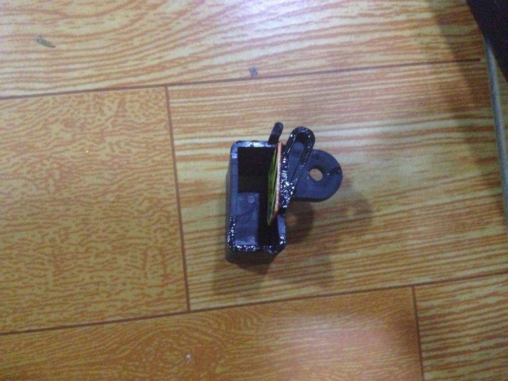

cụ chánh [@Hieunam;43896] có con này ko ạ . hay có cụ nào thừa ko . của em bị gãy . ko gạt cửa gió lên kính lái hoặc
ra thẳng mặt được . đã gia cố bằng thép mỏng nhưng ko ăn thua . có lẽ phải làm bằng thép dầy mà sao cái này
chịu lực lớn thế mà làm bằng nhựa , chán
