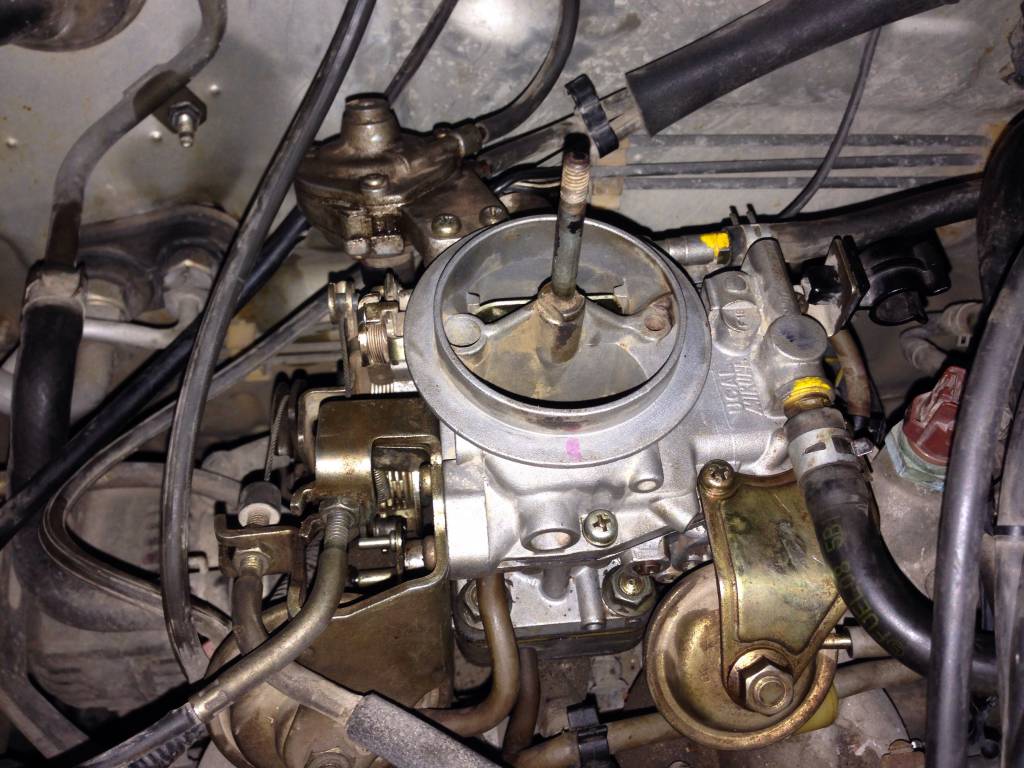

Chỉnh cái vít số 2 mà ko bật nút AC đh thì làm điếu gì chỉnh đc :))
Cái nút thứ 2 ấy là để chỉnh bù ga khi bật điều hòa và lúc khởi động.
Tức là lúc khởi động máy nó rồ lên 1 lúc là ở cái nút ấy hả cụ minck? Vậy rồ to hay nhỏ là ở cái nút ấy ạ?
Còn khi nổ máy lúc khởi động muốn nó rồ ga lâu hay nhanh thì chỉnh ở đâu hả cụ hay là nó tự động?

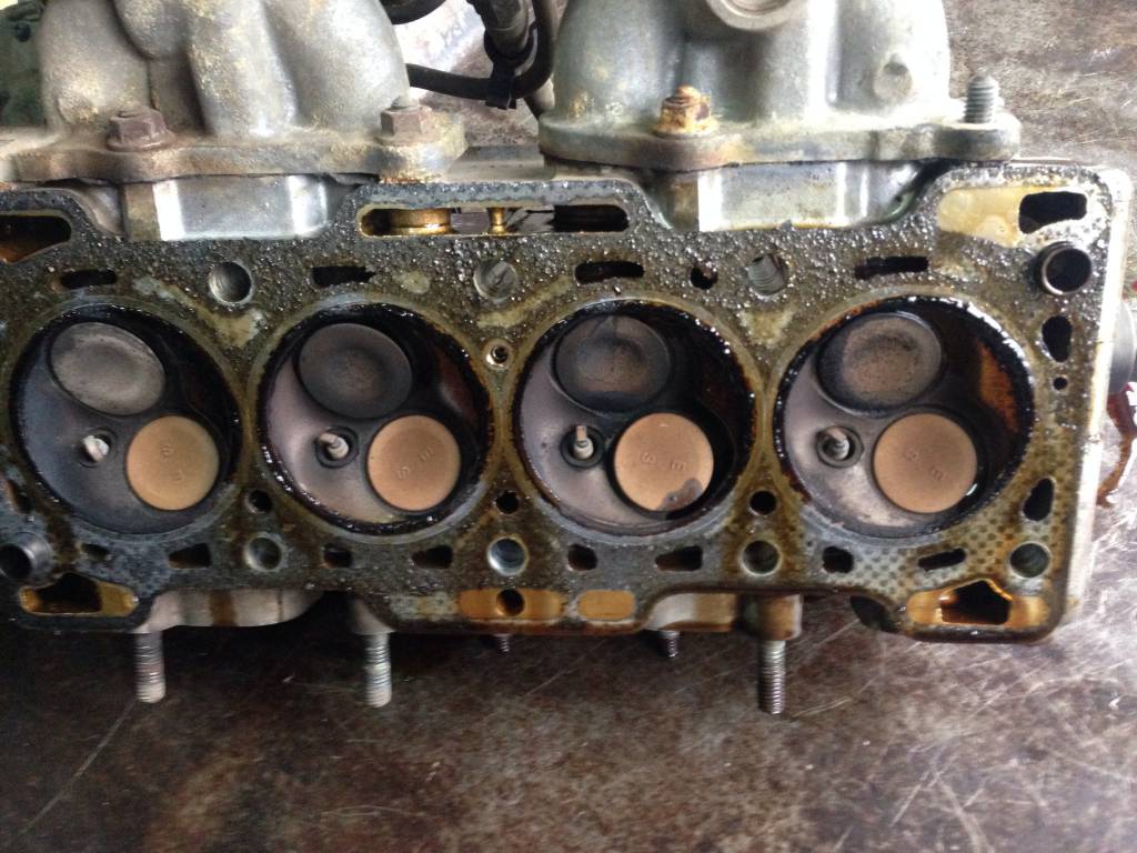

Gần tết rồi nhưng vẫn phải mổ phanh 1 wagon có triệu chứng " chết lâm sàng ".
Con này chưa kịp dùng dung dịch vệ sinh...buồng trứng, á nhầm, buồng đốt của cụ TL đây mà :))

Nhà cháu xin:
về mấy cái Vít ở Bộ chế Hoà Khí SWg với những cụ chưa biết:
Vít số 1 là vít chỉnh ga rang ty
Vít số 2 là vít nâng chân ga cho lúc khởi động và Điều hoà (Dù bù ga)

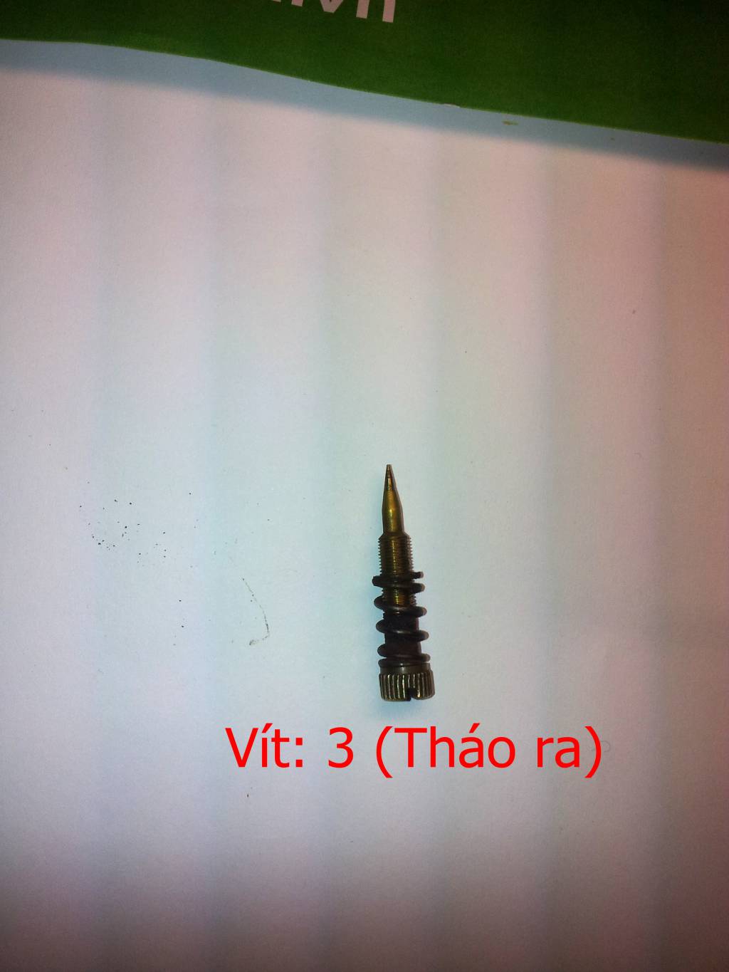

Vít số 3 là con vít chỉnh Xăng (Điều chỉnh lượng xăng cho CHK) Vặn vào thì xe thiếu xăng-Vặn ra thì thừa xăng (Con vít này nằm phía sau chế HK)
Tháo con vít số 3 thì nó Dư lày: ( Vặn vào thì nó bịt kín lỗ xăng đi vào chế)
Em vừa nghịch thử bài chỉnh vít xăng của cụ Minck. Sau khi chỉnh, đổ đầy bình, chạy tour về NA 320km, kim xăng mới tụt về gần vạch giữa :))
Thanks cụ Minck nhé, em sẽ test tiếp xem kết quả thế nào :D

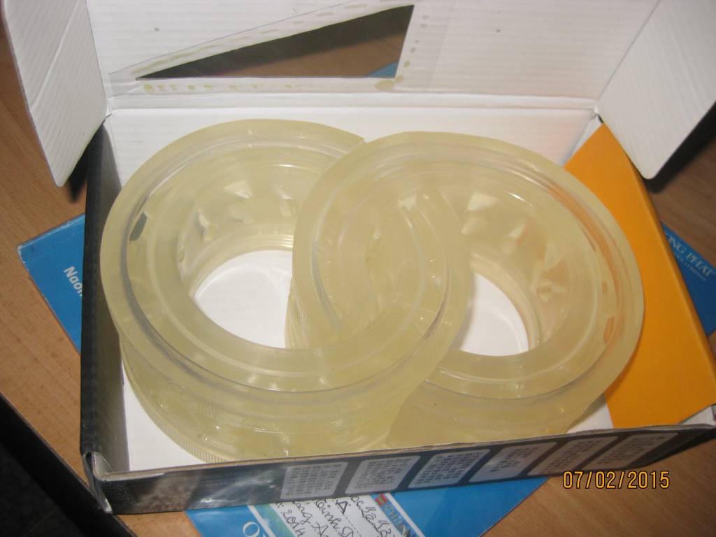

Nhà cháu và cụ HnA cũng đú theo cụ Minck cái xem nó ra sao:
Trước tiên là lau sạch lò xo. Nhìn cáu bẩn thế mà lau sạch lại như vừa xuất xưởng. Các cụ chú ý cái chấm sơn xanh trên lò xo, dường như nhà sản xuất họ đã đánh dấu sẵn cho ta rồi:
Tiếp theo ta bôi mỡ Silicon hoặc không có thì bôi ít dầu rửa bát vào lò xo để làm trơn rồi quàng vòng cao su vào:
Bấm cho một mép cạnh vào trước:
Sau đó vừa ấn vừa tuốt vòng cao su theo chiều ngược kim đồng hồ nó sẽ từ từ vào:
Và vào hết:
Sau đó xoay chỉnh vòng cao su sao cho cạnh dưới của vòng đúng vào vạch sơn xanh mà Suzuki đã đánh dấu cho ta, nhằm mục đích đảm bảo vòng cao su nằm chính giữa của lò xo:
Thít chặt bằng lạt nhựa để đảm bảo vòng cao su không bị xê dịch:
Cuối cùng là cảm nhận, theo nhà cháu cảm nhận sơ qua thì có mấy điểm sau: Đi xe cảm giác chắc hơn hẳn, không bồng bềnh nữa, đi tốc độ 50km/h qua gờ giảm tốc không còn bị văng đuôi, nhìn mông em nó cao hơn hẳn, còn chở full tải thì cháu chưa được test.
Tiếc là lò xo trước của WG nhà ta không lắp được (do vướng chụp giảm sóc nên khe hở không còn đủ để lắp) chứ nếu lắp được nhà cháu làm cả trước nữa thì tuyệt vời.
