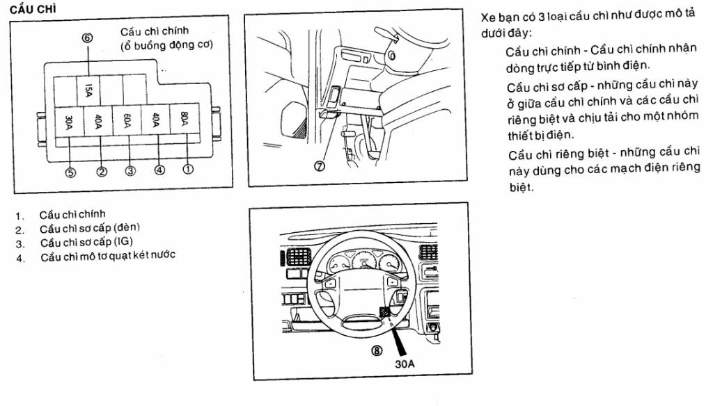

Các cụ cho em hỏi cái cầu chì để trống trong hình nó dùng làm gì vậy? (chỗ em khoanh tròn đó cụ)
PS: Cho em hỏi thêm thứ tự từ trái sang phải mỗi cầu chì là bao nhiêu Ampe?
Thanks cu,

Cụ tham khảo file ảnh trích dẫn từ manual của wagon nhé, hộp có ít cầu chì là hộp bên ngoài khoang máy cụ cần tìm hiểu đấy ah
Thanks cu,
Thanks cu,
Nó bỏ không cụ ah , model ở VN ta bị cắt nhiều thứ lắm . bố khỉ
