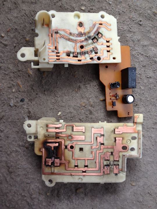

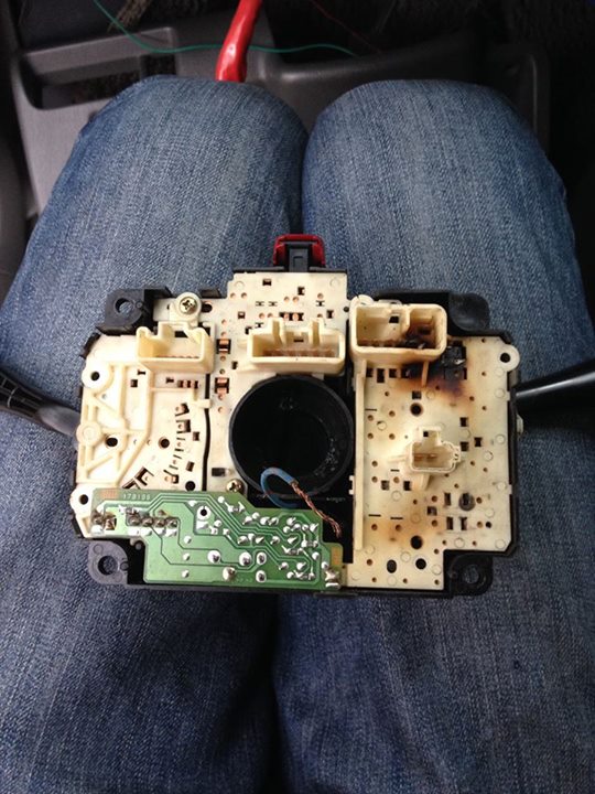

Em khoe, em khoe. Nhờ ăn cắp ý tưởng của cụ CT mà em đã đấu đá đc cái mạch cho cặp đèn pha chạy qua 2 con relay và cầu chì riêng góp phần nâng tuổi thọ cho cụm công tắc vô lăng tàu của em.

Hôm nay e cũng được cụ Chủ tịch đấu cho bộ relay ạ. Cụ nào chưa đấu thì nên làm ạ không lại đi cả cụm như e thì tốn (b) lắm, đèn sáng hơn rất nhiều ạ. E sướng từ lúc về đến giờ<:-P
Khắc phục khi mất cos đây ạ
E nhớ ra xe cụ gặp mấy lần ngoài đường nháy đèn chào chả nháy lại e gì cả em tủi thân quá :((. Cụ chủ tịch ơi xe em có phải cần lắp không? Hi hi
