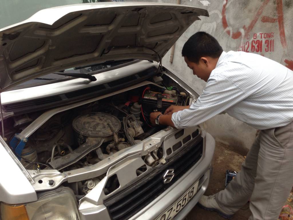

Hôm qua em cũng tranh thủ bắt vạ đc cụ CT bộ relay đèn.
Pha thấy sáng hơn thật. Và quan trọng là cảm giác yên tâm, ko lo sẽ bị nóng hay khét nữa :D
Có tí hình...thực họa :D

bộ này để làm gì hả cụ ? có phải cái kiểu để 2 dây bóng( pha,cos) đèn pha luôn sáng để tăng độ sáng cho đèn có phải không cụ
Bộ này mục đích là chuyển các dây nguồn cấp cho bóng đèn sang hết rơ le, lúc này bộ công tắc pha cos không còn chịu tải nữa mà chỉ đơn giản là bộ điều khiển tín hiệu nhằm giúp cho bộ công tắc không còn bị phóng điện gây chập cháy.
Em bạo gan giải thích 1 tí: Với hệ thống đèn zin theo xe thì việc cấp điện cho đèn xe qua các dây điện đi loằng nhoằng và qua công tắc nên nó bị sụt áp 1 cách đáng kể, xe càng cũ thì dây điện càng cũ, công tắc mỏi mòn nên sụt áp càng lớn. Hệ thống 2 relay trên sẽ giúp cho điện đến đèn được lấy thẳng từ cọc bình ắp quy không qua các công tắc hệ thống nên hầu như chẳng bị sụt áp gì, do đó đèn sẽ sáng hơn. Nó không bao giờ có tình trạng 2 dây pha & cốt cùng sáng đồng thời, sáng kiểu đó sẽ nổ bóng đèn ngay. Show tí ánh sáng đèn trên xe em với bóng Hella
Mấy hôm nay cứ cắt với gọt dây điện mà em đau hết cả mấy ngón tay :(( . Tối về ko tài nào gõ đc bàn phím nữa các cụ ợ :D.
Làm như các cụ đèn rất sáng nhưng đi đương xa có yên tâm không ? vì khi acqui được nạp đầy điện áp khoảng 13,8v đến 14v . Cụ nào làm vụ này ok rồi cho tý kinh nghiệm nhé!!!

Theo em thì quan trọng nhất là nó giảm tải cho cái công tắc vô lăng và hạn chế tối đa mô ve giữa các tiếp điểm. Còn tăng độ sáng thì em chưa cảm nhận được trên xe em. Hay xe em dùng osram nên biểu hiện o rõ nhỉ? E khoe tý ạ :-?

Em nghĩ chắc không sao ạ vì mấy se đời sau em thấy đèn toàn chạy qua relay mà thây nó có sao đâu ạ.
Xe em đã làm cái này cách đây 3 năm, trong 3 năm nay đã có nhiều chuyến em đi xuyên đêm đến sáng và dĩ nhiên là đèn hoạt động suốt trong quá trình xe chạy. Bộ đèn này vẫn hoạt động tốt chưa hề bị gì :).
