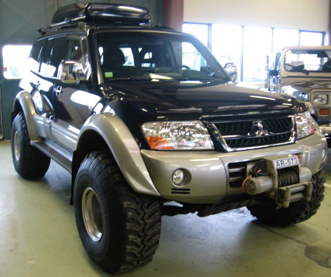

Gaz này,a có thể mua được 1 chú paj montero V73 máy 3.8 , nếu độ lên như theo hình thì lắp 33ext liệu có tèo mấy cây láp k nhỉ
saigonvw
OF-442
21/6/06
1,228
591,657 Mã lực
Giời ạ ! Đã tậu được Bò còn tiếc sợi dây thừng . Bác cứ sắm thêm một bó láp, 10 cây nữa, gãy đâu thay đấy sợ giề ! :))
