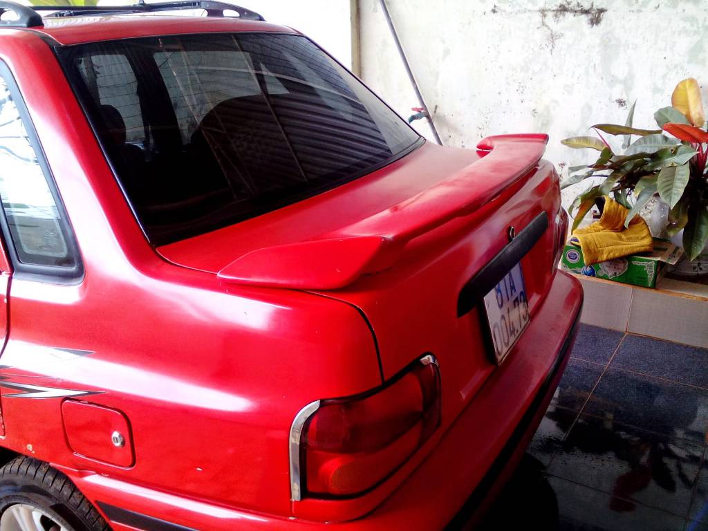

con này mua 75t 2001 mam duc ve thay loc may lanh, 4 cai lop, bo man hinh, thay nhun, don noi that so so, len 90 tr, duong truong khong may lanh 4,5 lit co may lanh khoan 6 lit gia thanh nhu vay co bi ho khong may bac co kinh nghiem soi dum e voi, e kem hinh no day
