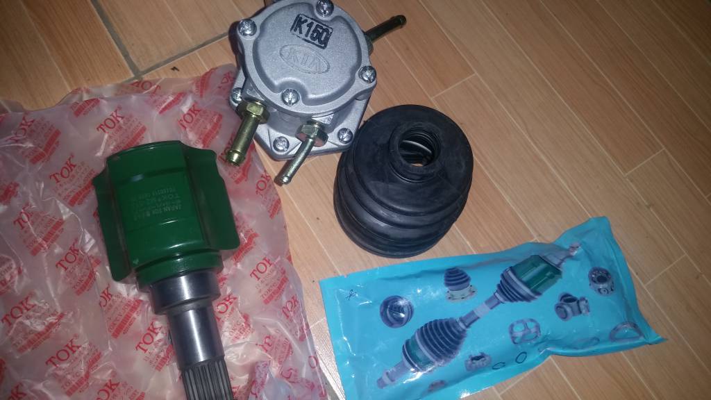

Bác bluestat2006 ơi cái bơm xăng đấy bác mua ở đâu thế, rổ giá thế nào khi nào em đặt mua 1 cái với.
bác vào facebook. tìm " phụ tùng ô tô Hằng quảng " đang bán cái bơm này 430k. họ nhận ships cho bác qua xe khách đấy.
Em vừa mua nhà Hằng Quảng đây này, 430k, nhận ship xe khách đấy, bác cứ bảo là anh em trong hội KIA pride otofun mua gì sẽ có gía hợp lý hơn.
