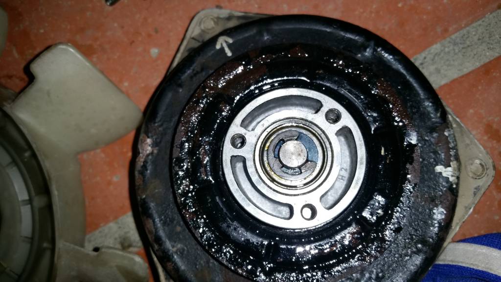

Trưa nay hì hục ktra thế là tèo cái quạt giàn nóng điều hoà rồi các cụ à! Quạt của em vẫn là quạt nguyên bản, giờ lại phải kiếm quạt thay cho nó, thợ không sửa đc, giờ có quạt mới hịn của nó không các cụ?

Hôm qua em cũng xử cái quạt máy lạnh của em bị chết. Ra 414 ADV làm 1 cái mới keng..., ở đó có 1 rổ quạt dĩa tháo xe(em mua mới không lấy loại này) ai cần thì ra hốt đi nhé...!
Em vừa bị tèo mất cái quạt giàn nóng máy lạnh, quạt em cũng giống vậy, em nhờ bác mua giúp em với!

Báo cáo các cụ là tối nay em đã phục sinh cho cái quạt gió giàn nóng đh v2 của em, hoá ra nó bị két bẩn (chắc lâu rồi, từ đời chồng trước), em tháo ra lau sạch, xịt rp7, châm tí nhớt vào vòng bi, thế là chạy vù vù..., chút nữa thay oan em nó mà mình cũng đỡ mất 1 củ rưỡi mua quạt mới! Mừng quá! Em này date 2002, đã có 13 năm phục vụ! Loại quạt này nhìn cấu tạo vậy chắc khó chết?!

Thực ra em nghĩ nó chết rồi, vậy nên tháo ra xem cấu tạo dư lào mà chết? Loại này khó chết bác à, thỉnh thoảng tháo ra bảo dưỡng nó đỡ kêu, bởi vì khi em làm nó chạy rồi lúc đầu kêu lắm, xịt rp7 làm sạch, rồi cho tí nhớt vào vòng bi êm luôn! Tháo lắp cũng lỉnh kỉnh phết!

thanks kinh nghiệm quý của bác, từ nay các bác nhà mình cứ yên tâm mà cứu chữa - đừng mất tiền oan. ra thợ thì bảo không sửa đc, hỏi giá phụ tùng thì nó báo 1.5 củ. cuối cùng mình tự sướng đc thì mất có một hồi đấm lưng của Gấu \m/
