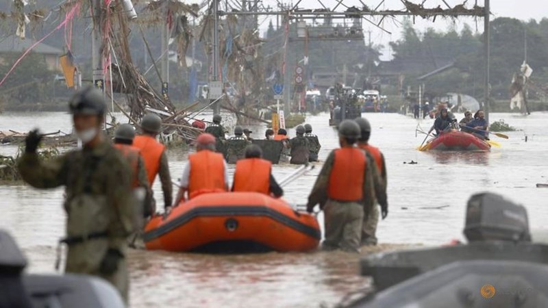

Mấy cụ anti thủy điện cho em hỏi. Sao tháng 7 vừa rồi, bọn Nhật lùn dù rừng không bị phá, thủy điện ko có xây mà cũng lụt và sạt lở đất sml thế :)) :))
Lũ lụt từ thượng cổ đã có, thuỷ điện cũng cả trăm năm nay, Hoà Bình thì đã đứng đấy 40 năm, năm nay thì mấy trang trước thứ trưởng cũng nói về thuỷ điện cóc rồi, cụ hỏi gì nữa?
Thuỷ điện cóc khác gì cái công nông tự chế định núp bóng xe tải Mẹc, Volvo...
