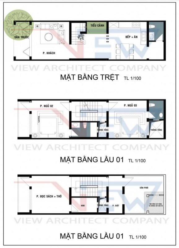

Tình hình là sau khi xem chán chê chung cư thì em quyết định xây nhà.
Em có miếng đất nhỏ 4x17m và định xây cơ bản là 4x12m với 1 trệt 1 lầu.
Tầng trệt: 1 phòng khách, 1 phòng ăn+ bếp, 1 nhà vệ sinh, sân trước sân sau.
Tầng 1: 2 phòng ngủ + 2 nhà vệ sinh+ ban công 1m.
Mái bằng BTCT.
Em đã xin được GPXD và tuần sau là tiến hàng xây.
Phần thô thì đã bàn bạc xong với thầu XD và cũng là thằng em quen rồi.
Nhưng phần hoàn thiện em định giao luôn thì nó không làm mà nói cho em lựa chọn rồi nó sẽ tư vấn và giới thiệu chổ mua vật tư rẻ hơn.
Chắc 1 phần nó ngại vì quá quen, 1 phần vì kinh phí hoàn thiện của em chỉ còn khoản 200 triệu. Không đủ gói hoàn thiện rẻ nhất.
Nhờ các Cụ rành về XD cho em lời khuyên là nên giảm chi phí được từ những món nào, món nào nên tiết kiệm và món nào không?
Thật sự làm em mông lung vì chẳng có tí kiến thức gì về XD cả.
700 là vừa khít cho cái nhà 4x12 hoàn thiện đến sàn gỗ trần thạch cao vệ sinh toto đàng hoàng rồi. Cụ xé lẻ phần thô ra xong còn 200tr bảo hoàn thiện nốt thì chịu ạ. Cụ muốn cứu thì pm em.

e sáng cafe với chủ thớt, tương đối có tuổi nhưng quả thực hiểu biết rất ít về xây dựng, bản vẽ của a bạn j đó đưa ra quá sơ sài và k hợp lý. do thời gian của 2 bên có hạn, nên e chỉ đưa ra 1 số ý kiến cơ bản về thiết kế, thi công, đơn giá vật tư, địa chỉ mua hàng vlieu đầu mối e hay lấy....
về thiết kế thì e hơi lười, nên gúc gờ luôn rồi đưa cho cụ ấy về bẩm báo với vợ (e dùng từ bẩm báo là chuẩn đấy, hihi), thống nhất rồi đưa lên cho các cụ chém, chém nát bét rồi bắt a bạn mứt j đó sửa lại rồi làm.
bản vẽ thì kiểu như này cho đúng ý cụ chủ:
e có show hết tất cả đơn giá từ sắt thép xi măng, công thợ đến gạch đá các thể loại, từ sika đến kova, từ bột trét đến sơn hoàn thiện, các thể loại thiết bị vật tư điện và nước, cửa sổ, cửa ra vào, gỗ, sắt.... và cả mức chiết khấu cao nhất có thể để cụ chủ hiểu được tình văn hình.
như cụ nào trên đã tính, quanh quẩn 100m2 sàn mà 700 củ thì hơn cả cái nhà (như ksan của e đang dùng), với đơn giá này làm quá ổn, a bạn của cụ ấy hơi cao tay là đưa ra cách tính rất mập mờ, từ sân phía sau đến sân thượng, nhìn rất okay nhưng quả thật chủ nhà mà k biết thì coi như đi mất 100 củ.
nếu dư dả tiền e k nói, e từng vứt mịa nó vài tỏi ra cửa sổ đúng nghĩa cả đen lẫn bóng luôn, nhưng là lúc có tiền, có rất nhiều tiền, còn khi phải cân đong đo đếm lại là chuyện cực khác, tính từng đồng một, nhất là xây nhà.
theo e: chủ thớt vẫn nhờ a bạn làm quả giấy phép xây dựng, thiết kế, rồi để các cụ bày cách tính, nhiều khi được việc mình mà mất bạn (kể cả bạn mứt) cũng k hay.
e nhậu đã, lên cơn dồi.... :D
p/s: rảnh chủ thớt cứ alo, nhà chủ thớt sang e đi bộ chắc 3 phút, hehe.
Em nghĩ mãi ko hiểu vì lý do gì cái mái bằng nó tính 70% của 1 tầng nữa? Trò này quá mèo, nhà người ta phải có mái chứ ko có mái sao được? 1 cái nhà chất lượng trung bình thôi thì đương nhiên là phải mái bê tông rồi ko lẽ mái tôn để ôn lại kỷ niệm thời ở trọ? (e chưa bao giờ phải ở trọ =)))))
Cụ chủ xem lại toàn bộ đi, nhanh còn kịp, đề xuất của Cụ Ửng Lâu hợp lý đấy, cụ khoán trọn gói chìa khóa trao tay cho cụ ấy là chuẩn. 700 củ khoai em đảm bảo cụ ấy làm được như ksan nhà cụ ấy luôn. Cùng số tiền đấy nếu em xây cho cá nhân em (nhưng cụ đừng so vì em buôn tận gốc bán tận ngọn) khéo em đủ tiền nội thất full option sofe giường tủ ti vi tủ lạnh đầy đủ rồi ạ.
