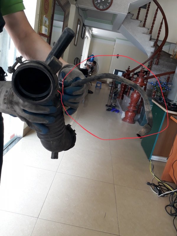

Cái các cụ: sau hành trình gần 150km e để xe chạy gananti một lúc thì thấy hình như từ ống gió tiếng tu tu khoảng 2ph sau đó là tu dài.....nhờ các cụ đoán bệnh giúp ạ....e nghĩ là do van k tải....k biết có phải...!?....
