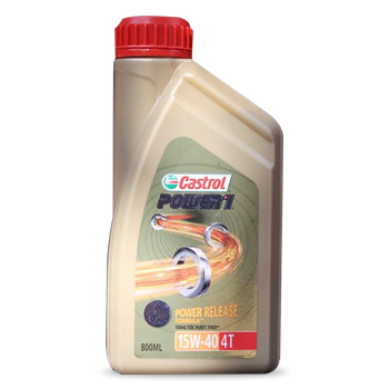

xe em đi là sh 150 vn đc 500km. Hôm qua ra gần nhà thay dầu máy lần 1 cho xe thì thay loại này có sao không bác? đến 2000km thì nên thay loại nào là tốt nhấy cho xe vậy? Em lượn qua mấy chỗ sửa xe gần nhà mạn Ba đình nhưng hầu hết toàn dùng loại dầu nhớt này.
Sặc. Đây đâu p dầu dành cho xe ga bạn. k có chữ Scooter, cũng chẳng có chỉ số MB. Đây là dành cho xe số r bạn à
