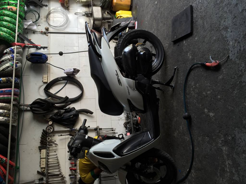

Isu_zu
OF-12249
24/12/07
9,650
592,544 Mã lực
E này của bác là người mẫu rùi...cứ tập thể dục đều rồi quất thui bác ơi :).
