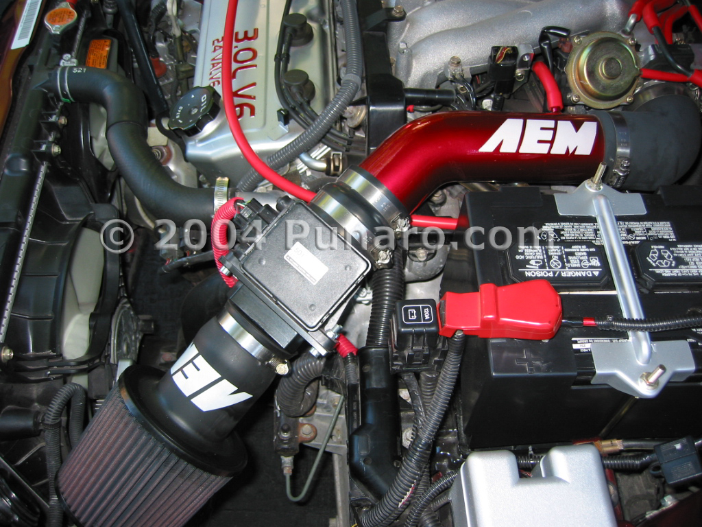

b/ SHORT RAM INTAKE (SRI)
đây là loại thiết kế thứ 2 của Air intake. SRI là 1 ống ngắn, to và ít bẻ góc. ==> cho phép engine hút nhiều khí hơn ==> tăng lượng O2 hút vào. Ưu điểm của SRI là ít tốn diện tích và lắp đặt đơn giản. Nhược điểm là xe yếu mà gắn SRI chắc chắn sẽ bị giảm HP vì engine 0 tạo đủ áp suất để hút hết lượng khí mà SRI cho phép ==> mất áp suất hệ thống Intake. Ngoài ra SRI còn ồn hơn CAI rất nhiều (b)
1 số hãng danh tiếng về Intake:
Weapon R, AEM, Fujita, Injen, K&N.
Bài Cụ chủ khá hay
Cho e hỏi là thay cái SRI không thôi( hệ thống xả giữ nguyên ) thì có tốn xăng hơn ko
E định thay cho City 1.5 AT

Không tốn xăng hơn mấy đâu cụ ạ. Mà có khi tốn là vì cụ thấy nó thoát máy lại cứ thích nhấn thêm ga tiếp. :D

Thế thì hay đấy
Cháu dự là cái SRI nè ko chat lắm
Vì cháu ko đủ lúa để làm lại bộ xả
Đành làm cái SRI này truoc cho xe cỏ nhà cháu
Trăm sự lại phải nhờ đến cụ Sơn rùi ạ

Cái SRI nè mấy củ hành hả Cụ QS ?
Để cháu còn sắp xếp
