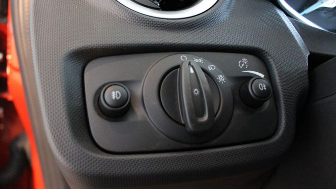

Các bác ơi, giúp e vs, e ko biết bật đèn pha của xe e ở đâu . FFi 2015 trend at ạ, cái bảng bật đèn chỉ có thế này thôi
em hổng biết bật đèn pha ở đâu ạ

Kụ xoay sang nấc 2 ở giữa là đươcj mà. 2 nút 2 bên là đèn sương mù trước- sau.
Xoay sang nấc thứ 2 và kéo cần xi nhan về phía người
Cụ xoay cái nút sang nấc 2 hoặc 3 để bật đèn.
Pha thì kéo cần gạt bên trái vô lăng về phía vô lăng nghe tạch 1 cái, trên bảng đồng hồ sẽ hiện lên cái đèn báo đã bật pha.
Kéo 1 lần nữa sẽ chuyển sang cos.
Cái nút xoay trên hình thì nấc 2 là bật đèn cos, nấc 3 là auto bật đèn khi trời tối.
