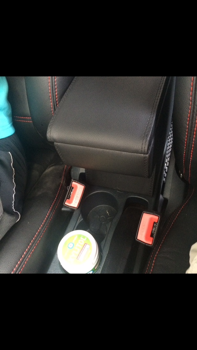

Rảnh rỗi em post mấy thứ lên khoe...
dungptc
OF-59605
21/3/10
184
444,740 Mã lực
Quả bệ tỳ tay cụ hoangha83 mua ở đâu vậy
