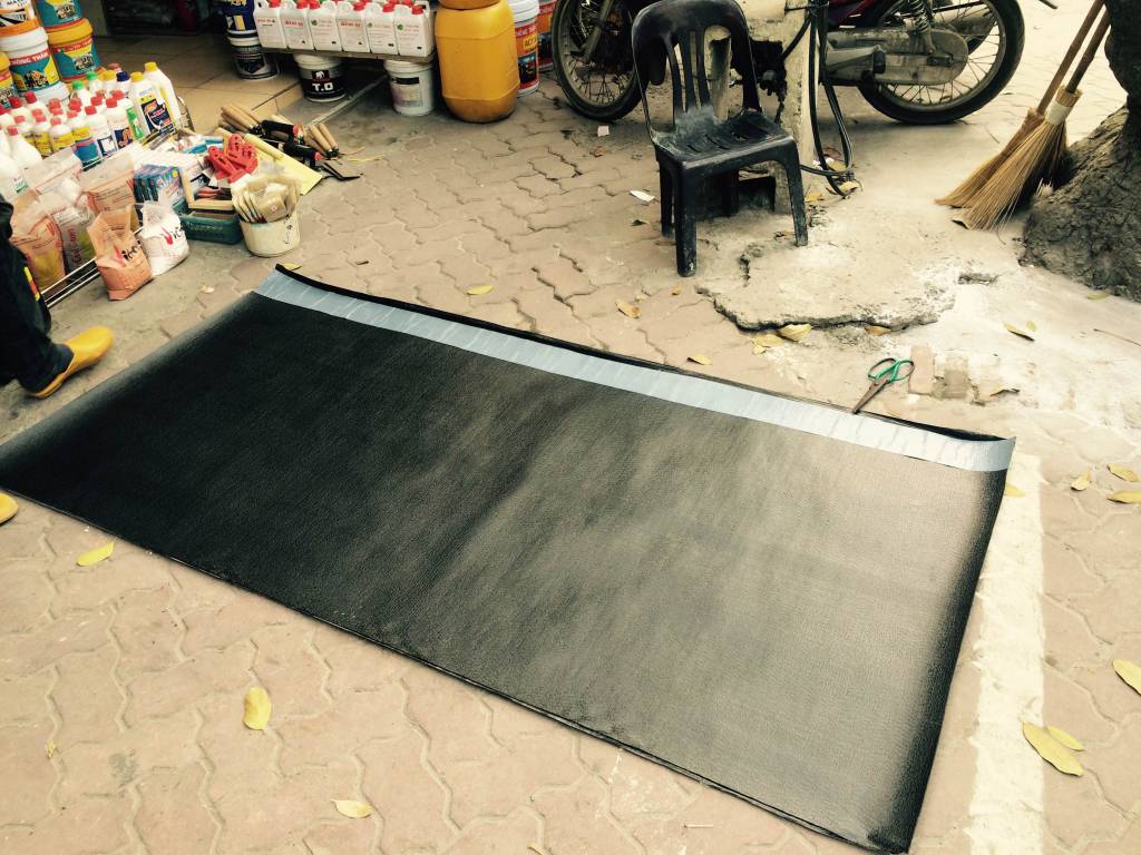

Ra cửa hàng vật liệu chống thấm trong xây dựng mua 2 mét bitum

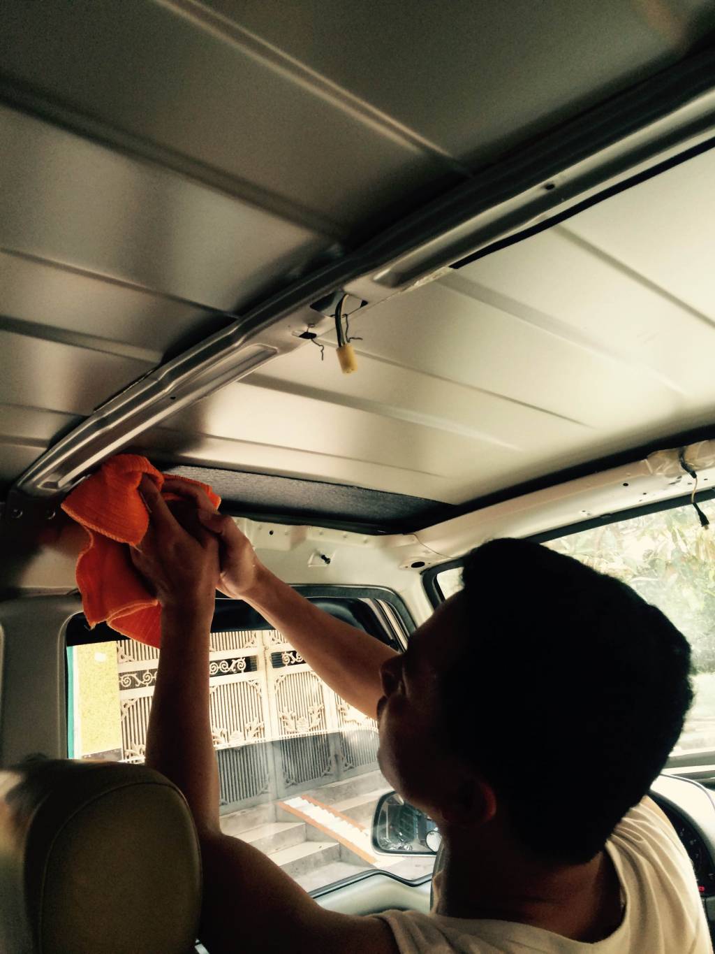

Rồi về tháo trần, khó nhất là đoạn cậy nút nhựa, còn lại thì toàn ốc vặn là xong
Cắt tấm bitum theo chiều dọc xe và theo kích thước ngang của từng múi trần

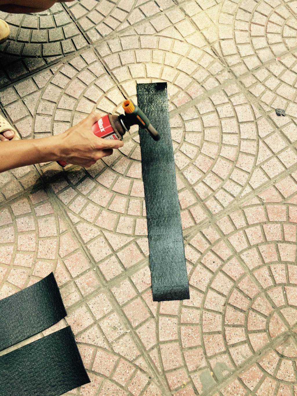

Một mặt tấm bitum đã thiết kế để dính trên bề mặt cần dán nhưng cụ Xu khuyên nên dùng đèn khò làm nóng chảy bề mặt để tăng độ bám

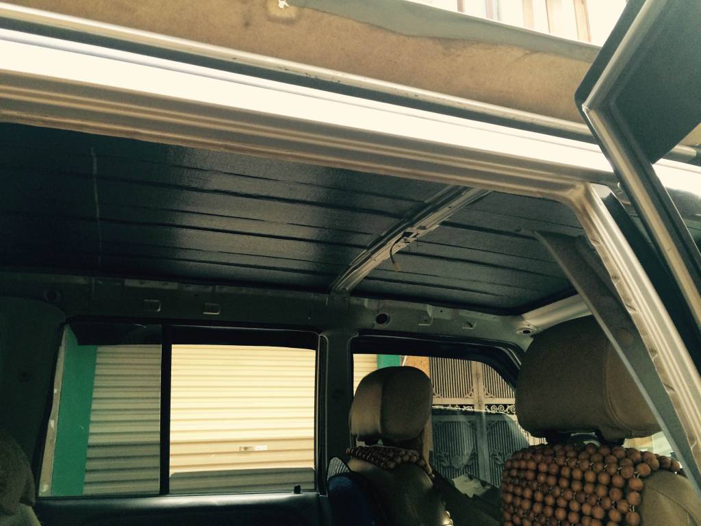

Rồi công đoạn cần phải nhanh và cần thận đó là dán lên trần
Thành quả là đây

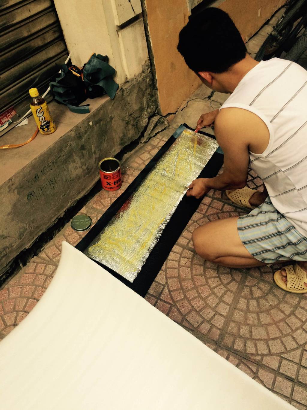

Công đoạn tiếp là dán tấm xốp cát tường, tấm này thì cắt theo chiều ngang xe
Và thành quả là đây, em đã dán hết cả khoang sau nhưng quên chụp toàn bộ trần xe

- Cụ Xu đã dặn khi dán tấm bitum cần miết thật kỹ và đều tay để tránh bị lọt khí vào gây đọng nước ảnh hưởng đến bề mặt và chất lượng trần.
