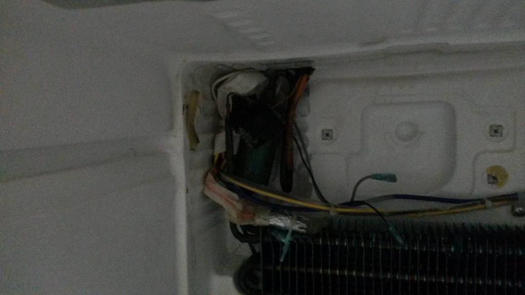

Cụ rút điện, thử tháo phần nhựa bên trong của ngăn đá xem quạt thổi hơi lạnh xuống ngăn đá có còn chạy không. Nếu chạy cụ lại thử tăng chỉnh lưu lượng cho gió thổi xuống ngăn lạnh xem sao, còn không chạy cụ cứ mua quạt khác để thay vào. Vỉ theo ngu kiến của cháu ( nhà cháu tủ Toshiba cũng bị lỗi này ) thì ngăn mát lấy hơi lạnh từ ngăn đá thông qua 1 quạt lắp đằng sau ngăn đá và có thể điều chỉnh lưu lượng của hơi lạnh

Cụ điều chỉnh lại quạt thổi hơi lạnh từ ngăn đá xuống cụ ơi, chắc tủ của củ mở hết cỡ cho hơi lạnh xuống ngăn mát rồi.
Có số chỉnh lạnh bé hết cỡ rồi, cụ bảo chỉnh gì mở hết cỡ cho hơi lạnh xuống ở đâu à? Vậy chỉnh quạt, hay cửa xuổng ngăn mát, nếu chỉnh thì chỉnh ở đâu.

Trên ngăn đá cụ ơi, cụ tháo ốp nhựa lưng của ngăn đá ra sẽ thấy quạt và núm điều chỉnh lưu lượng ( tùy từng loại tủ lạnh ) nhưng trước em có sửa hộ cái tủ Sanyo thì bị phốt là chỉnh lưu lượng to thành nhỏ và ngược lại, ngăn để trứng của cụ có phải là ngăn đầu tiên của ngăn mát không ạ. Cái nữa là cụ xem lại hộ cháu xem có phải zoăng của ngăn đá ( bên dưới ) có bị hở không. Lâu ngày không vệ sinh cái zoăng này sẽ bị bẩn và bị kênh cánh tủ dẫn đến hiện hơi lạnh từ đó thoát ra nhiều và xuống luôn ngăn để trứng, nếu là lỗi này cụ vệ sinh zoăng bằng nước ấm và đổi chiều của nó cho từ dưới lên trên, không được thì cụ cứ qua cửa hàng điện lạnh mua zoăng khác thay vào nghe đâu cũng chỉ tầm 15 k đến 20k 1 mét thôi cụ ợ

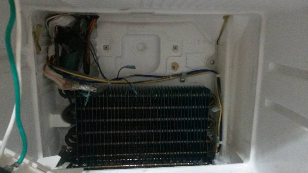

Có ngừng, có chạy chứ cụ. Em định tháo ra nhưng không biết tháo nó như thế nào. Tủ nhà em chạy 8 năm rồi.
Rơle nhiệt cũng nằm luôn trên ngăn đá đó cụ. Cụ cứ để ý kỹ vách sau trong ngăn đá se thấy vị trí 4 con vit bị che bằng nắp nhựa. Cụ cứ tháo ra sẽ thấy quạt và cái rơle nhiệt đấy luôn.
Tháo ra có chỉnh được quạt và rơle không cụ.

Quạt thì chỉnh được nếu nó còn chay, còn rơle thì phải đo điện trở cụ ạ. Nếu rơle teo thì phải thay mất tầm 30k hàng của anh Tập, nếu con rơ le này mà hỏng thì tủ của cụ chạy cả vù vù cả ngày lẫn đêm, dù đủ lạnh rồi nó cũng không thèm ngắt đâu cụ ơi:-?

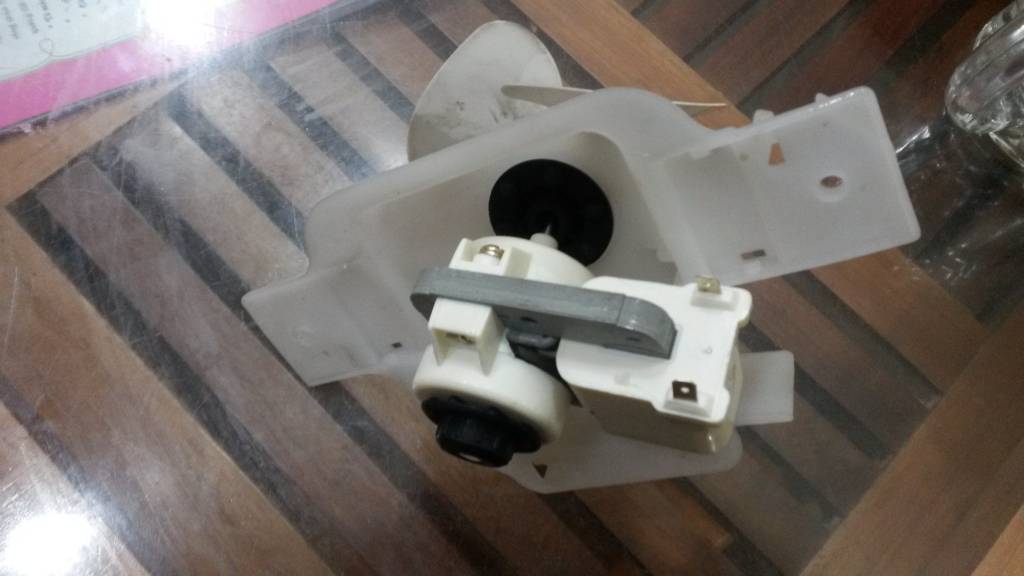

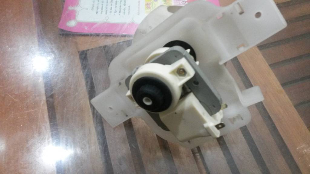

Em tháo hết rồi cụ bảo chỉnh quạt chỗ nào, cái nào là rơle nhiệt.

Xin lối cụ ko phải là rơle nhiệt mà nó chỉ có con âm và dương đo nhiệt độ để xả đá thôi, còn con rơle thời gian nằm gần log của tủ lạnh mới có nhiệm vụ cho cho tủ chạy. Con rơle này nếu hỏng sẽ có 2 trường hợp 1 là tủ sẽ chạy liên tục và không chạy. cụ cứ nhìn kỹ được dẫn của bị trí quạt cụ vừa tháo ra xem có nút gạt hay vặn không thú thật em nhìn toét mắt ảnh của cụ mà cũng không thấy

Em chào cụ, không không nhìn thấy nút, gạt, hay vặn nào cả.
