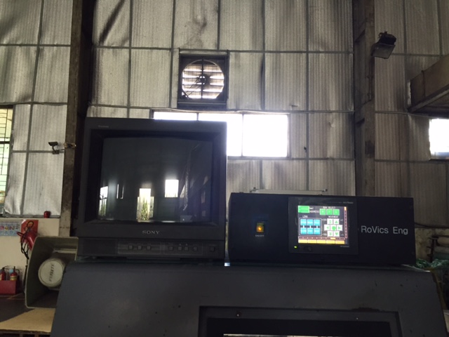

Đay là ảnh bộ điều khiển và màn hình: mặt trước

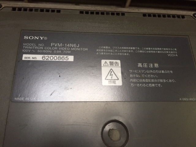

Mặt sau
camera treo trên máy cháu chưa chụp được
Quả này của cụ khoai phết đấy, chuẩn tín hiệu này là RGBHV, chuẩn này không thông dụng lắm, chuyên dùng trên các máy chủ (Server) của hãng SUN, lâu lắm em mới nhìn thấy lại nó :D. Nó có 3 dây tín hiệu RGB, 1 dây xung đồng bộ H/V, về nguyên tắc có thể chuyển sang kiểu chân VGA 15 chân, tuy nhiên phải có thêm mạch xử lý tín hiệu đồng bộ H/V.
Trong chuẩn VGA xung đồng bộ tách ra làm 2 đường độc lập H và V, còn chú này trộn 2 xung này làm 1...cái này trước em đã từng chuyển khá nhiều màn hình SUN để dùng máy bàn PC thông thường, do chất lượng hình ảnh của SUN rất tốt, vứt đi thì phí :))
Em thấy phía sau đầu xử lý có 2 giắc giống như dạng VGA, nó là giắc gì? cụ chụp hộ em gần nhất các loại giắc của cả đầu xử lý và màn hình để em xem kỹ lại \m/

Đây cụ ơi
Đây cụ ơi . Vấn đề của cháu là phải xem được hình ảnh càng nét càng tốt từ camera. nhưng hiện tại màn hình bị già chỉ lên hình lờ mờ. cháu mong muốn thay được MH mới , hoăc cũ cũng được( miễn là màu sắc trung thực và sắc nét) . cụ xem xét hộ nhà cháu. Nhà cháu ở Khu CN Phố nối A hưng Yên rất gần chỗ cụ, Nếu có thể cháu mời cụ đến khảo sát và bàn bạc ạ. Wellcome=D>

Đây cụ ơi
Của cụ bị già đèn hình nên nó mới mờ và tối.
Cái này của cụ có 2 cách để thực hiện:
- Thay đèn hình cho cái màn hình, cái này việc khó là kiếm đèn hình. Giờ chỉ có kiếm chú TV 14" Trinitron của Sony mà hình ảnh nhìn còn đẹp rồi xách đèn hình sang lắp vào thôi :)), phương án này thì có thể kéo dài thêm được 1-2 năm, nếu già tiếp chắc vứt vì lúc đấy kiếm đèn hình còn khó hơn mua máy mới :D
- Làm bộ Adapter chuyển đổi từ tín hiệu RGB_BNC sang chuẩn VGA, cái này em có thể làm được, tuy nhiên phải lục lại đống tài liệu cũ để lấy sơ đồ. Phương án này tỷ lệ 50-50 vì nó phụ thuộc khá nhiều vào loại xung từ bộ xử lý đưa ra - cái này em phải khảo sát trực tiếp mới tính được :D. Tuy nhiên nếu xử được phương án này thì cụ có thể dùng bất kỳ màn hình máy tính nào cũng được :))
