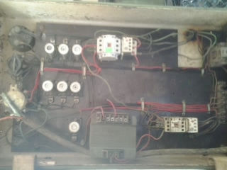

Ờ há, em xin cái amp tây để lắp ít ốc tây cho đỡ phí =)) =))
Cụ cho em hỏi mấy cái con trăng trắng nài là cái quái giề ợ, tác dụng nó dùng làm gì ?
Hắn ở trong cái tủ điện của con máy Tiện Liên Xô ợ :(
Cầu chì cụ ơi, nếu thích cụ ném đi thay bằng atomat cho nó mô-đần :))
