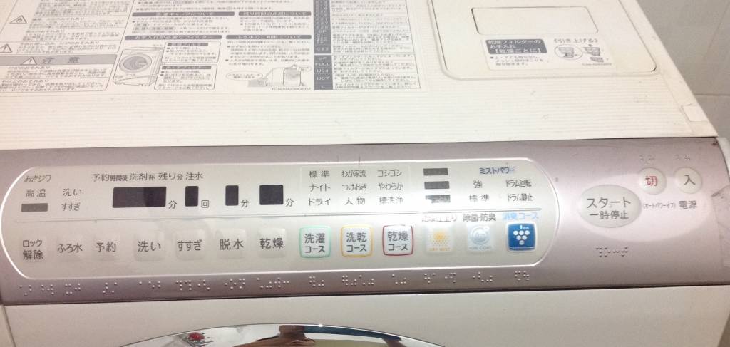

Các cụ cho e hỏi xý.
Chả là e đc ông bác tặng cho cái máy giặt nội địa nhật, mà chữ nghĩa nhật cứ như giun dế, e chẳng biết đường nào mà lần.
Có bác nào biết chỉ e cái, chứ e vẫn cho nó ở xó . E có chụp lại cái hình nó đây ạ.
Monh các cụ giúp ạ.
Cụ chụp cả bảng ĐK, rồi e dịch cho.

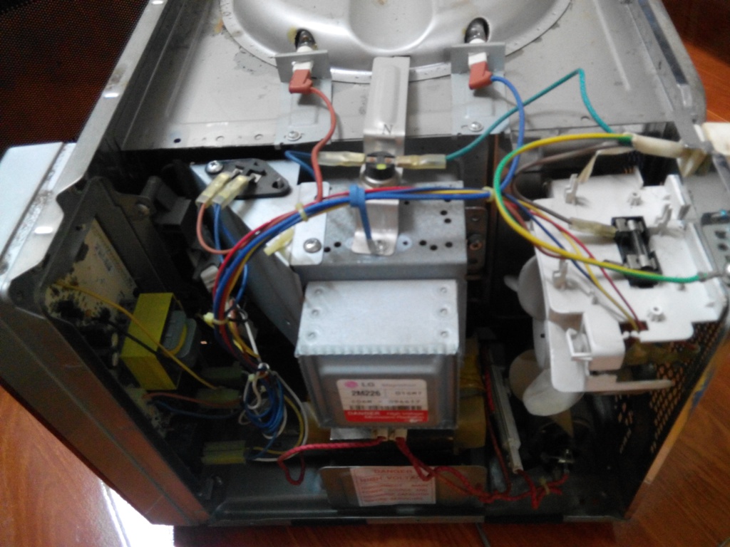

Đồ các bác hỏng mãi rồi, cuối cùng thì cũng đến lượt em.
Một ngày xấu giời, Gấu lôi em từ trong giường ra tận bếp, chỉ tay vào con lò vi sóng Goldsun mua cách đây 3 năm, phán nhõn câu: "Hỏng rồi". Phán xong chị Gấu quay sang làm việc khác.
Móa, đen vãi, chả biết tháng gì mà toi con a lô, quên tai nghe bờ lu tút trong túi áo, mà áo lại được giặt sạch, em Win 100 thần thánh chết ắc quy, giờ lại đến lò vi sóng.:37:
Triệu chứng: Đèn vẫn sáng, quạt vẫn quay vù vù, mâm vẫn xoay tít thò lò nhưng đồ ăn thì không có bất kỳ sự thay đổi nào về mặt nhiệt độ.

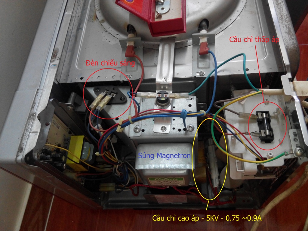

Bắt bệnh: Dựa vào kinh nghiệm thầy dùi một số năm, em Lò tôn này có khả năng bị bệnh nhẹ hoặc bị bệnh nặng. Bệnh nhẹ thì chết cầu chì cao áp, muỗi, t giây là xong, chi phí 10K. Bệnh nặng thì đi cả súng cao tần, hay còn gọi là cục Magnetron, chi phí tầm 5 lít tùy loại súng.
Chữa bệnh: Tháo ra xem thôi. Không quên rút điện cho nó đỡ giật, đang đen.
Tháo vỏ lò, dụng cụ thì chỉ cần 1 em tua vít 4 cạnh là xong, 1 phút sau thì ruột rà em nó phơi ra thế này.

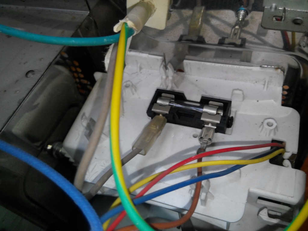

Em cầu chì thấp áp đây, chắc chắn còn ngon vì điện nước vẫn còn, mâm vẫn xoay.:D

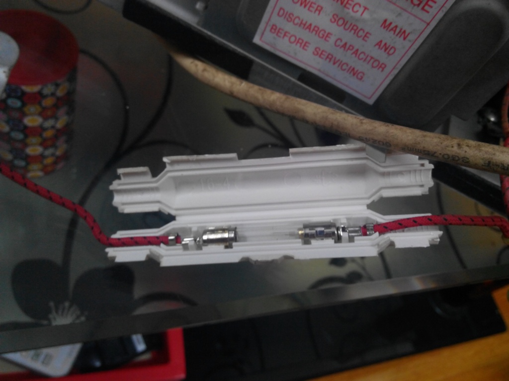

Tiếp tục ngó sang em cầu chì cao áp. Em này thường được lắp theo kiểu "Tiếng chim hót trong bụi mận gai", có 1 vỏ nhựa ABS bọc ngoài để chống cháy nổ,
Mở ra xem, đứt thật rồi.
Thằng cầu chì cao áp này thường là cầu chì ống, nhưng to hơn loại thường thấy và ruột nó xoắn lò xo. Thằng này có điện áp khá cao: 5KV, dòng thì ngược lại, rất nhỏ: 0.75 ~0.9 Ampe. Bán ở các cửa hàng hoặc chợ giời, giá dao động từ 5K đến 10K
Thay thôi.
Thay xong thì cắm điện vào, hâm thử cốc nước xem hên hay xui. Hên thì nước nóng ngay, lắp vỏ vào, coi như xong. Xui thì chưa xong đâu.:D

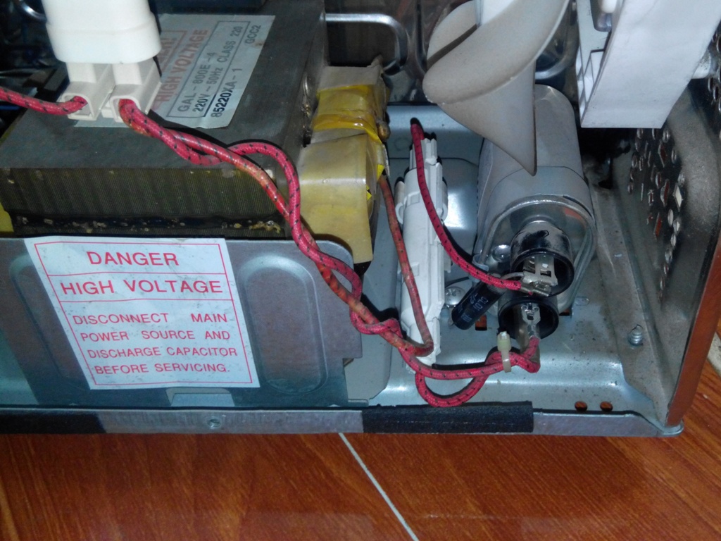

Móa, xui thật. Nước vẫn lạnh nguyên. Chết cmn súng cao tần rồi.:( Lại mất xèng.
Nói về súng cao tần, có rất nhiều nguyên nhân dẫn đến việc nó đứt hơi. Quá nóng là nguyên nhân chính. Vì vậy bà con phải chú ý đến thằng quạt làm mát. Thằng này mà chết thì súng cao tần chết chắc 90%, 10% còn lại là cầu chì cao áp làm tốt nhiệm vụ của nó. Hoặc quay món gì đấy lâu quá cũng tương tự.:D
Thêm 1 nguyên nhân nữa giết súng cao tần là đang quay cái gì đấy mà mất điện đột ngột -> mất quạt giải nhiệt -> súng chết. Vì vậy bà con cố gắng để lò hoạt động theo chương trình, đừng rút điện hay tắt cầu dao khi vừa quay đồ ăn xong vì thằng quạt vẫn phải làm nhiệm vụ giải nhiệt cho súng.

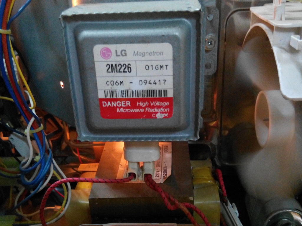

Súng cao tần đây, Galanz M24FB-610A. Hỏi anh Gúc thì giá tuyền 50 thằng Mẽo chưa cho phí vận chuyển, khả năng có lò mới rất cao. Gọi các bạn chuyên sửa lò vi sóng thì giá mềm hơn, 4,5 lít nhưng là đồ dùng rồi, có 1 bạn nhận lời sửa nhưng mãi chả thấy đâu, làm em chờ cả tối.
Mãi rồi cũng kiếm được 1 em nhãn hiệu LG kết cấu giống đến 90%, nhà cung cấp là lão [@Giả Như Thật;62480] (b)(b)
Tháo thằng cũ ra, lắp thằng mới vào thôi. Vừa khít, chỉ phải đục thêm 1 cái lỗ, muỗi. Lắp xong thì lại vác cốc nước để thử.
May quá, nước nóng rồi. Lắp lại đèn đóm, cảm biến thôi.
Lắp lại vỏ, bàn giao cho Gấu rồi đi ngủ tiếp. May quá, đã xong.
À quên, em Lò tôn ấy đây... (Ảnh thuổng trên mạng. Làm xong quên cả chụp ảnh.:D
hcmatcc22
OF-205354
8/8/13
15
319,350 Mã lực
Cám ơn cụ, tối về e chụp , cụ giúp em.

319,350 Mã lực
Cụ bụp ơi, e chụp đc cái phần điều kiển thế này, cụ giúp e mí.

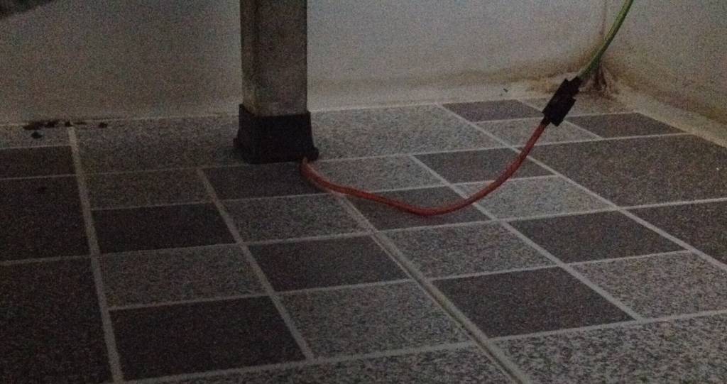

Còn cái dây mát em găm nó vào cái nền phòng giặt (ẩm ướt) có sao ko cụ?

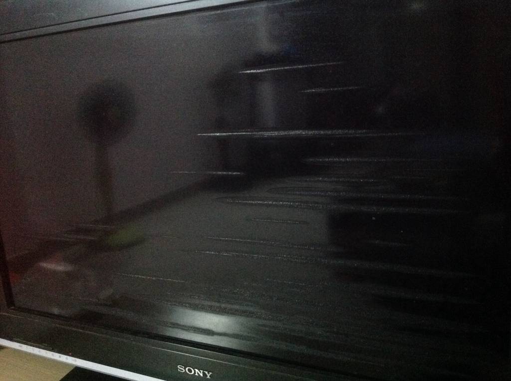

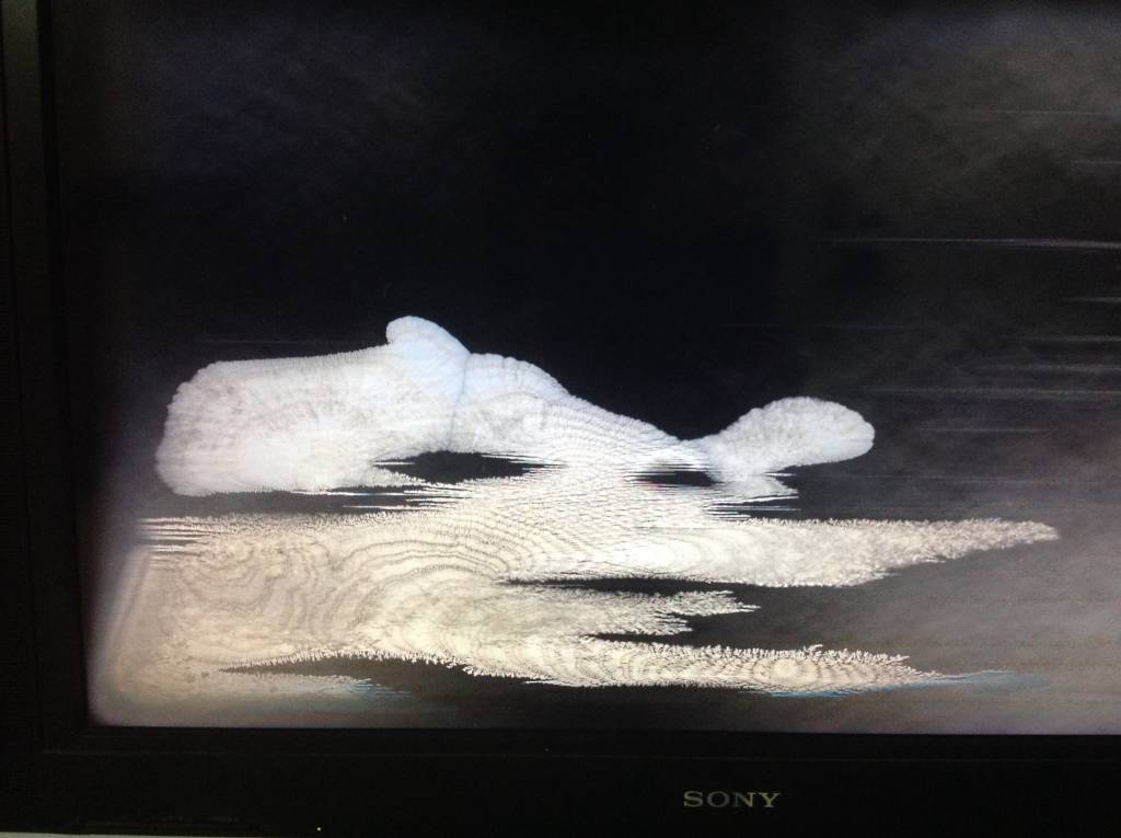

Tiện đây, cho e hỏi luôn cái Sony LCD e dùng đc 5nam rồi, giờ nó trở chứng thế lày, các cụ bắt bệnh dùm em ợ.
Hình đầu, màn hình bị sọc ngang như kiểu có 1 lớp nilon rộp lên.
Còn hình sau, khi bật on lên thì nó bị mảng trắng vậy, lúc mới bị thì nó chỉ là chấm = ngón tay út, giờ thì nó lan ra vậy đó ạ.
Các cụ bắt bệnh cho e với ạ.
Tks all.
Quên mất, hôm trước e dịch hộ 1 cụ rồi, Máy ES-V300-W, y hệt.:D
Còn cái dây nối đất, cụ nối vào lan can sắt, ống nước sắt hay chỗ nào đấy tương tự. Chỗ ẩm ko ăn thua đâu.
Nếu có thể cụ nên đặt máy giặt nơi khô thoáng, đừng đặt những khu vực ẩm ướt, nhất là phòng tắm.

Nhà em có cái đời cổ LCD của sony cũng bị như nhà cụ, dán lại màn hình (em hỏi nhưng ko làm) giá đâu 6 lít, đời cổ và dòng thấp rất hay bị như vậy, em đã hỏi bên hdvietnam rồi :D

Bác Dũng, tks bác. Chắc e phải ôm nó ra hàng thôi chứ để vài ngày nó trắng hết cả màn hình.
