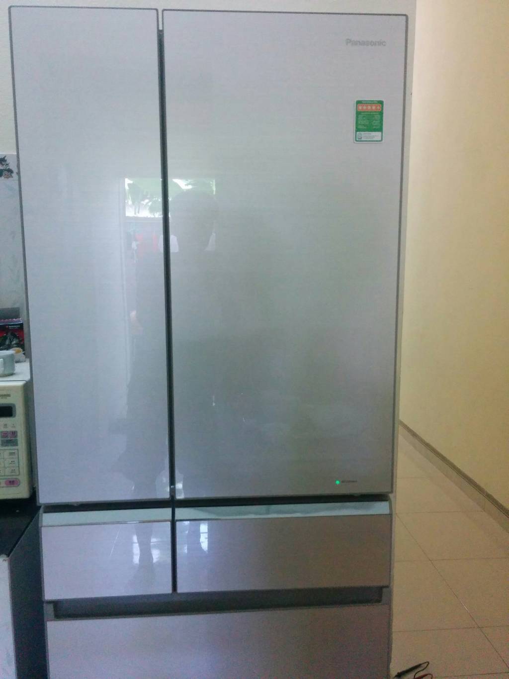

Báo cáo cụ bụp sau một hồi loay hoay, thì em phải chấp nhận nối đất cho tủ, dòng inverter thì tủ nào cg bị như vậy kể cả điều hòa, em thấy mấy cu làm điện lạnh chỗ em bảo thế. Hiện tượng rò điện chấm dứt. Vấn đề cần nghiên cứu thêm là có tốn điện hay ko thì cần thời gian kiểm chứng. Cụ nào thông thái về lý thuyết và thực tế góp ý thêm ạ
Của em cg bị như nhà cụ. Mà còn là hàng nhập khẩu made in japan, hàng panasonic inverter, điện lên cskh kêu bình thường cũng bảo nối đất, em nối đất thì hết. Nhưng vẫn còn chưa yên tâm. Chưa biết xử lý sao, tại em ko ở HN, kêu bảo hành nó bảo bt, khéo con nào cg bị vậy thì đổi mới cg vô ích. Em chờ thêm thông tin phản hồi từ cụ. Cụ nào có kinh nghiệm bảo hành pana giúp em với ạ.
Nối đất thì đương nhiên là ko bị giật chứ ko phải hết rò điện. Điện nó phi xuống đất thôi, và tất nhiên là có hao tổn điện năng.
Nhà em 3 con điều hòa, 1 thằng máy giặt, 1 bạn tủ lạnh đều của Nhựt và hàng Inverter tất mà có con nào bị rò điện đâu.
Nhà em 3 con điều hòa, 1 thằng máy giặt, 1 bạn tủ lạnh đều của Nhựt và hàng Inverter trất mà có con nào bị rò điện đâu.
Em điện cho bảo hành nó cứ bảo bình thường, cụ có kinh nghiệm về bảo hành pana tư vấn hộ cháu với làm ntn thì nó cho đổi ạ, cháu cg điên đầu với bọn nó dở cái cháu ko ở HN

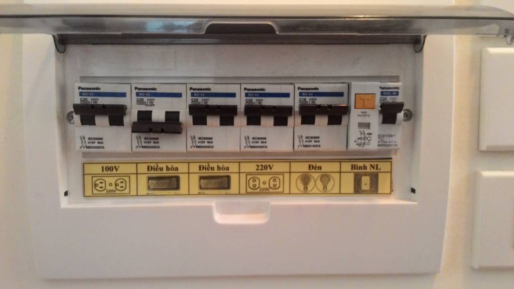

Thêm nữa, nguồn cấp cho tủ lạnh, bình nóng lạnh, máy giặt và bếp từ nên qua aptomat chống giật. Với những loại tủ bị rò điện, at sẽ nhảy ngay.
Đây là tủ điện khu bếp nhà em. Máy giặt, nồi cơm, tủ lạnh dùng điện 100V nên chung 1 at ngoài cùng bên trái. Bình NL cho bồn rửa bát và bếp từ đều có At chống giật riêng.

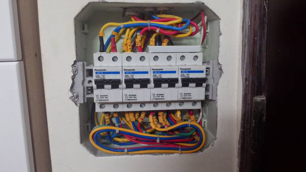

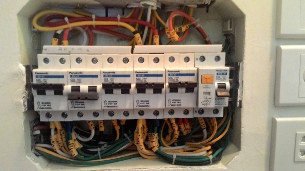

Nhân tiện em khoe hệ thống điện nhà em phát. Tự thi công.
Tủ tổng: 01 At tổng, chia ra 3 At cho 3 khu riêng biệt: Phòng khách, Bếp, Phòng ngủ + WC
Tủ tổng và tủ P. Khách cùng 1 chỗ.
Tủ Phòng khách
Tủ khu P. Ngủ và WC
Tủ khu bếp
Toàn bộ chạy dây đơn trong ống cứng. Dây trục đến các tủ 6mm, dây đên các thiết bị CS lớn như bếp từ, ĐH, bình NL 4mm, dây ổ cắm 2,5mm, dây đèn 1,5mm, dây 12V 1,5mm
