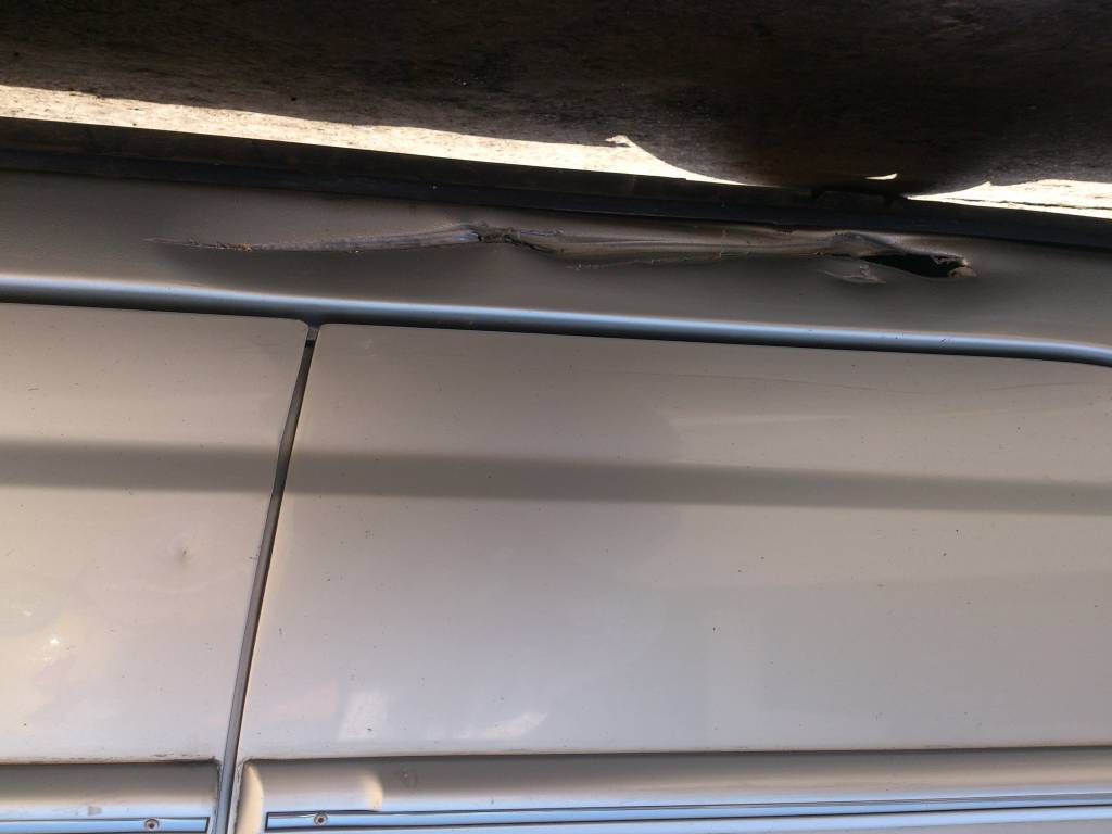

cây đổ đè móp nóc, vỡ kính sau - > cụ inbox em với nhé
