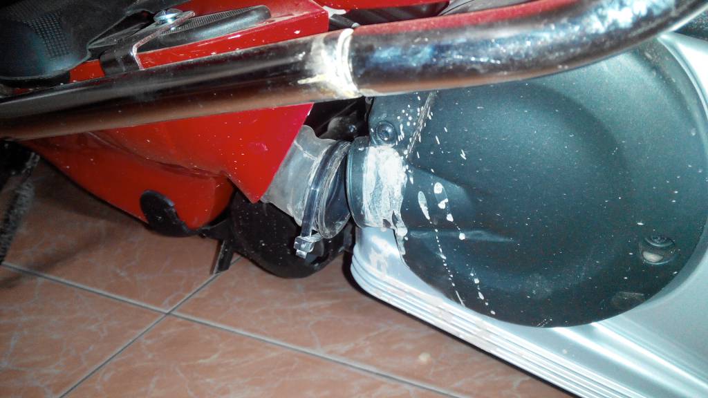

Cụ Tân xem giúp e với, sáng nay mới để ý cái phần ống chỗ máy này nó không gắn liền vào, như ảnh ạ, e không biết để vậy có sao không? có phải sửa ngay không? xe nào cũng vậy hay do xe e bị, xe này e mới mua đi từ cửa hàng về thôi nên k biết có phải kiểu nó thế hay là bị vây,e cám ơn cụ
Nó bị tuột ra thôi mà bác, gắn lại là đc. :D

tks cụ, e gắn rồi, e chỉ hỏi tác dụng của nó thôi
Gắn vào là xong cụ ơi, nó chỉ là cái ống gió làm mát bộ côn mà thôi.
