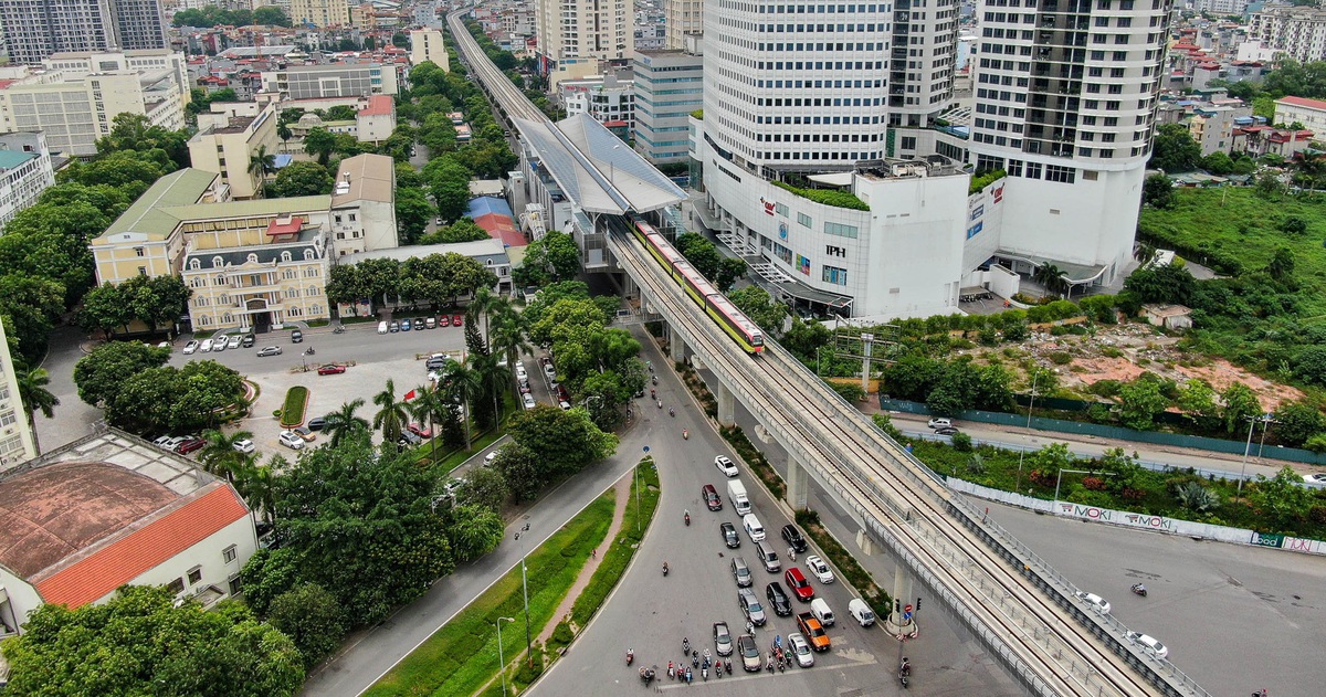

Giờ phần ngầm cũng gp xong cái nhà cuối cùng rồi mà mãi chưa làm tiếp các cụ nhỉ, hay lại vướng ở cái chỗ “đầu tiên”

Cái ngầm dã man lắm cụ ơi, ảnh hưởng đến hàng loạt nhà cao tầng xung quanh.
Giờ phải giải phóng hàng chục nhà cao tầng dọc đường ngầm.

Thế là lỗi do bên khảo sát à cụ, cái này ngay từ đầu phải tính đến chứ nhỉ, giờ để đến lúc làm mà lại vướng thế này ko biết 2025 có xong nổi ko. Trong SG cũng khoan ngầm mà có sao đâu, lại đi qua toàn công trình cổ từ thời Pháp

Trước khi làm họ nói khoan không ảnh hưởng.
Làm giữa chừng thì họ đòi phá nhà cao tầng trong hành lang an toàn.

Khoan ở giữa đường mà cụ. Đâu đi dưới nền nhà dân đâu. Cái chính là quá trình khoan nó ảnh hưởng đến móng nhà người ta nên nhà thầu mới đề nghị chủ đầu tư di dời dân tạm lánh để nhỡ may có sập nhà thì ko chết người.
Thể loại yêu cầu phát sinh này cực kỳ khó giải quyết, mất thêm thời gian và tốn tiền. Mà trách nhiệm thì đá bóng qua lại. Thằng thầu bẩn tính nó cứ yêu cầu lung tung là chủ đầu tư ốm đòn với nó luôn. Cỡ như khoan đến còn 50m cuối cùng, nó báo phải giải tỏa thêm 10 căn nhà nữa chẳng hạn, lại delay và lại tiếp tục đội vốn.

Em đang chuẩn bị một cái bài giải thích tại sao đô thị thì dùng TBM, đào ngầm đường sắt cao tốc dùng NATM.
Trích tóm tắt là đô thị dùng TBM vì nó ít gây tác động nhất, đào đến đâu gia cố vỏ hầm đến đó.
Địa chất HN thì đào thủ công cũng được, nhưng sẽ rất mất thời gian, thay vì ngày 10-15m như TBM thì một ngày chỉ 1m là nhanh, và hệ vỏ hầm lắp thủ công cũng được, nhưng nguy hiểm hơn vì hệ khung đỡ không chủ động và khó căn chỉnh phụt vữa ngoài vỏ nha.

Thủ công thì dùng hệ ván khuôn đúc sẵn sau đấy phụt vữa bê tông lên thôi. Ngày đi chục mét bình thường cụ nhé. Mỗi tội để ổn định vỏ hầm cần 3-7 ngày.
Còn đã dùng đến máy đào TBM với giá cao hơn cả chục lần mà phải di dời nhà dân đi tạm thời thì đuổi mịa ông tư vấn với nhà thầu đi, gọi mấy bác hầm vàng, than thổ phỉ hay là dân công trc đây đào địa đạo củ chi ra cho nhanh và rẻ

Cái thủ công cụ nói chỉ dùng được khu vực địa chất có đá, dùng kiểu phụt vữa tạo vỏ. Kiểu này không dùng được ở Hà Nội. Cần thời gian để đông cứng thì sập Hà Nội rồi.
Và cái phụt vữa em nói là phụt vữa ngoài lớp vỏ BTCT để lấp đầy chống sụt lún nền mặt đất.

Dùng tốt trc đây ở các nước mà cụ, có điều thời gian thi công lâu và bên trên "có thể" bị ảnh hưởng. Sau này sinh ra TBM cho nó ko bị ảnh hưởng thì các anh lại đòi di dời dân tạm thời...

Đã khoan sâu đến 30m mà còn rung nhà chắc là phải khoan tới 100m như Moscow mới đỡ cụ nhờ
