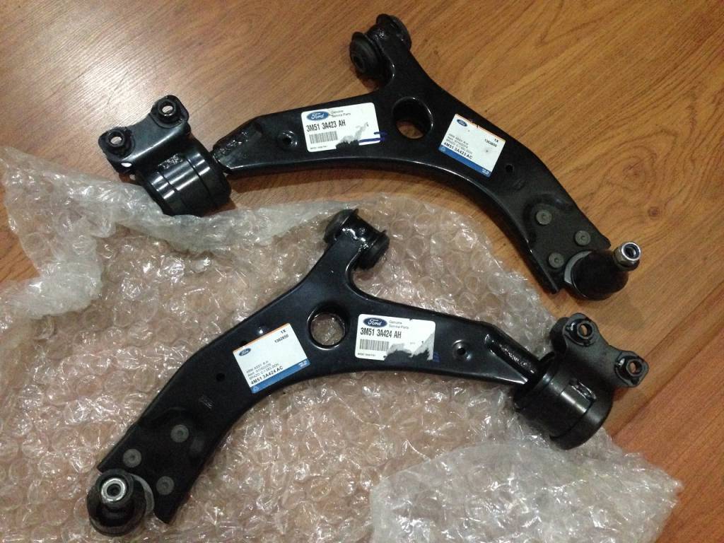

Lâu lâu k vào em xin phép các cụ Mod cho em post lại cái càng A em order về nhầm ạ. Em cảm ơn :D
Để lại đôi càng A cho Focus hàng xịn Ford genuine parts mã là: 3M51 3A424 AH
Xin phép cụ Chánh với Mod em post lại vào đây ạ :D
Thưa các cụ nhà Focus, em đang dùng Mazda 3. Chắc các cụ cũng biết Mazda với Ford dùng chung 1 số loại phụ tùng. Vừa rồi em có thay dàn gầm cho xe Mazda 3 của em, order đồ về thì phát hiện lấy nhầm đôi càng A của Focus. Nay em thanh lý lại cho cụ nào cần ạ. Em Thanh: 0978.142.chín hai bẩy; em sinh hoạt bên HTX Mazda và Maz club. Em đang để đôi càng này ở nhà Mỹ Đình, cơ quan em ở Làng SV Hacinco. Em cảm ơn các cụ, sau đây em chụp ảnh, rất chi tiết để các cụ xem ạ.
Ah còn giá thì em order về đến tay em là 4.8 triệu tất cả; trc em có fix còn 3.5 triệu nhưng cũng hơn tháng rồi chưa cụ nào muốn lấy :D Nay em để lại 2.2 triệu đồng cho nhanh ạ. Các cụ ủng hộ và giúp em với. Em chân thành cảm ơn (b) (b) (b)

Đôi càng A của em lắp vừa khít cho Focus 2009 trở lên các cụ nhé, 2006 thì k vừa, còn các đời khác em chưa thử ạ. Các cụ lấy giúp em với. Em chân thành cảm ơn :D (b) (b) (b)
