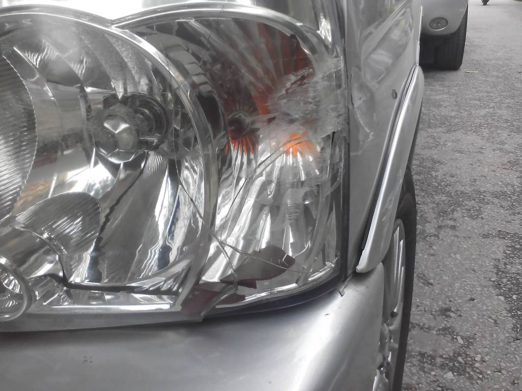

Em muốn thay áo cho em nó quá mà không biết ở đâu làm tốt, các cụ chỉ em với ạ.
Tiện thể em muốn mua đèn pha bên phụ cùng với cái em đang xài này. Cụ nào có dư thì để lại em với
Em với bác giao lưu đi, em vừa bị xong...

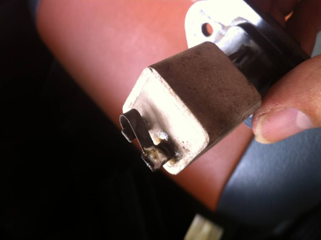

Hôm qua e đi tỉnh buổi sáng bật quạt gió trong không thấy quạt chạy e bật lên mức to nhất thì thấy quạt quay, e bật về mức 2,3 thì vẫn không đc, quạt vẫn không chạy, thành ra lúc trời mưa e muốn giảm nhỏ quạt xuống cho đỡ lạnh thì k có quạt nên đành để mức to nhất , vừa kêu to ồn mà lại bị rét, đi 1 đoạt thấy rét quá tắt thì lại nóng . Có cụ nào đã gặp tình huống này chưa? K biết do hỏng công tắc hay là do bị đứt dây nhi? Hay do bộ giảm tốc nhỉ?.E chưa tháo nút chỉnh này ra bao giờ nên chưa hiểu nguyên lý lv của nó. Em gọi cứu hộ cụ CT từ xa nhưng do trời mưa e chưa mở dc ra, lại k có đồng hồ đo nên k biết cách làm theo chỉ dẫn của cụ CT. Em đang ở tỉnh nên chưa về xuống Công ty đc ak,

Híc, ko mở ra được thì cứu bằng gì ạ :((

Gần ra rồi cụ KMS, muốn mở ra xem hình thù nó thế nào, Nó mà chết rồi thì chỉ về Mai Thị Động thay thôi.
Hỏi mãi rồi cũng xong cụ nhỉ :D gọi hết 100k điện thoại cuối cùng chỉ đc mỗi mối hàn thiếc là OK. :))
Cám ơn cụ CT nhiều nhé, em gọi cụ ct chỉ dẫn rồi loay hoay suốt buổi trưa. Đúng như cụ bẩu nó k hỏng được mà chỉ bung mối hàn, e tháo ra chạy sang cửa hàng sửa máy tính bên cạnh nhờ a kính cận chấm hộ cho 1 mối hàn , lắp vào như cũ thế là 3 nấc chạy vù vù . Đúng là k thày đố mày làm nên các cụ ợ!

Của em bây gừi bật nó chạy cứ kêu o o mới chan chưa dù kêu tất bé nhưng nghe thấy nó tức tai
E thay chổi than , vòng bi, bổ xung mỡ vào bạc đuôi trục. Đảm bảo hết o o mà chuyển sang zô zô :))
