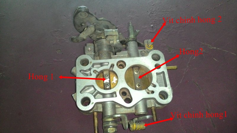

Cụ Minck cho nhà cháu hỏi đâu họng 1 và họng 2 như hình bên dưới? Có phải họng 1 là họng có dấu nhân màu trắng ? Nhà cháu muốn giảm khe hở của họng 2, có phải vặn 2 con ốc ở họng 2, thí sẽ vặn theo chiều kim đồng hồ hay ngược lại ? Xe cháu hiện tượng tương tự xe cụ Linh, cháu đang định thao ra để tự chỉnh
Xe của ăn uống khoẻ là do Vít gió họng 2 để cao (Khe hở cố định lớn dẫn đến thừa gió...) Vì vậy khi nổ ở Ga răng ty thì phải mở vít Xăng nhiều hơn (Vì phải bù xăng cho lương gió của họng 2 hút vào...(Xin lưu ý là 1/2 hành trình ga ban đầu thì họng 2 chưa mở và vòi xăng họng 2 chưa bơm cho CHK...Chỉ đến khi đạp ga quá 1/2 hành trình thì họng 2 mới mở và vòi xăng của họng 2 mới bơm)...
A/ Con vít chỉnh họng 1 nó giống như con vít ga rang ty. Nhưng nằm trước hành trình của ga răng ty. Có tác dụng để cho máy nổ ở chế độ ko tải ở vòng tua máy nhỏ nhất
B/ Con vít chỉnh khe hở bướm ga họng 2 là để chỉnh cho Bướm Ga họng 2 đóng vừa đủ kín họng 2 khi ga răng ty. (Và để khi ga to thì bướm 2 dễ dàng mở ra và ko bị kẹt) .Con vít này chỉ chỉnh 1 lần và cố định luôn. (Ví dụ như ta vặn hết vít ga răng ty ra thì máy có thể vẫn nổ ở vòng tua 400v/p chăng hạn)
- Khi ta đạp ga dưới 1/2 hành trình thì chỉ có bướm 1 được mở và bướm 2 đóng kín
- Khi ta ga đến 1/2 hành trình thì *dù* sẽ hút để kéo bướm 2 mở ra đồng thời vòi xăng 2 cũng bơm xăng cấp cho họng 2
Nhà cháu thấy Bướm 2 của nhà cụ vẫn đóng kín đấy chứ ? Có thể cụ xem lại độ rơ của Vành hãm đóng mở họng 2 xem có bị rơ qua ko...Nếu Vành hãm và cái chốt có khe hở lơn qua thì khi khi ga rang ty *Dù* vẫn hút làm cho bướm ga họng 2 vẫn hé mở dẫn đến hao xăng.( Cụ có thể thẩm định bằng cách ra sau xe xem khói ra có mùi xăng sống ko và khi ga to thì ống bô có ra khói đen hay ko
Theo nhà cháu: Nếu xe Full tải (5người); Điều hoà AC số 3 100%; chạy đường hỗn hợp thì mức xăng cho 100km ăn từ 6,5l đến 7l là OK cụ ạ.
Cháu cảm ơn cụ Minck đã tư vấn, cháu kiểm tra xem có cải thiện được không. Xe cháu 1 tài, không chở thêm người và đồ, điều hòa Eco số 3, chạy đường hỗn hợp, 100km uống hết 8l đấy cụ ạ

Nếu ko thường xuyên trèo đèo lội suối thì bỏ họng 2. Xe vẫn chạy dc 100km/h nhưng ko bốc...Và bảo đảm chỉ ăn tầm 5,5l đến 6l / 100km (Nhà cháu đã chạy như vậy hơn 2 năm)
